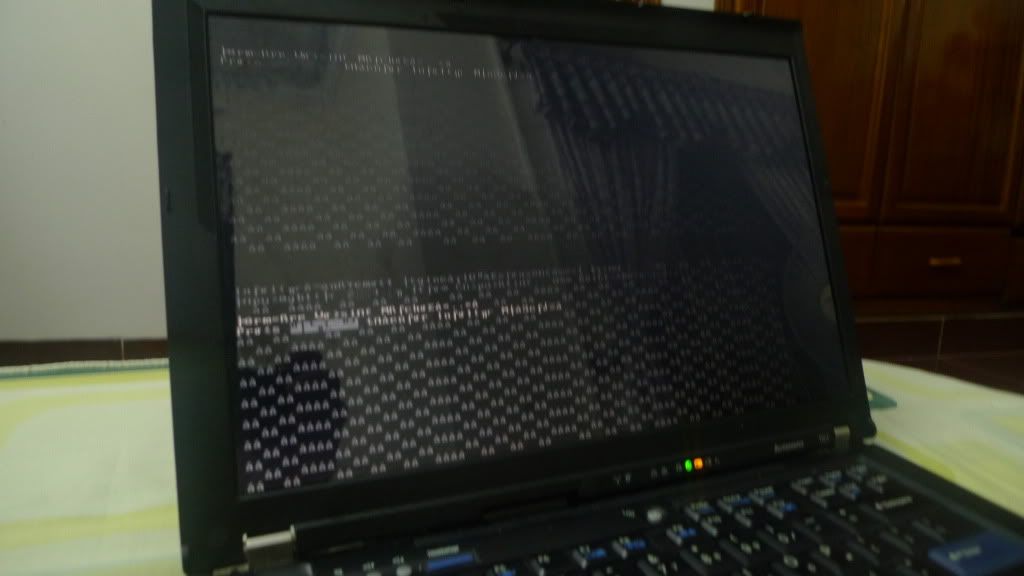

Chả là hôm qua em Thinkpad T61 của mình đang hoạt động ngon lành thì đột nhiên bị đứng máy và tắt ngúm. lúc khởi động lại thì vào ngay màn hình như thế này:Đầu tiên khi nhấn lại nút Power màn hình hiện lên sọc và 1 đống bùi nhùi chữ với số như thế này (thay vì vào màn hình load ram như bình thường)

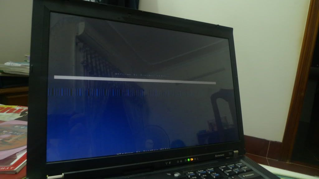

Sau đó vào màn hình chọn Vô Windows để repair hay vào windows bình thường (lúc này màn hình bị phân mảnh ra 2 phần giống nhau)

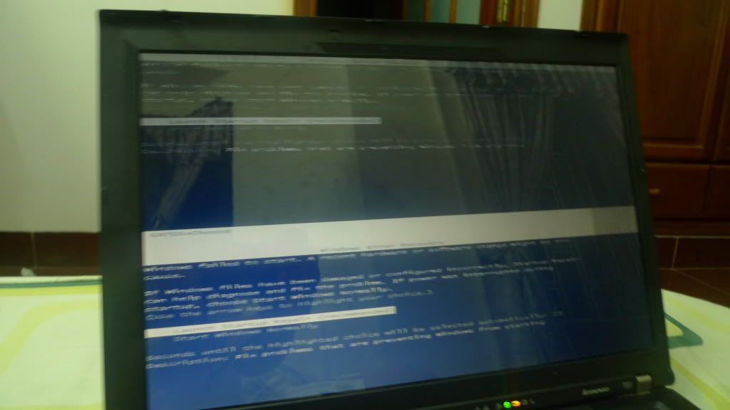

và lúc vào loading windows thì như thế này đây ah:
Sáng hôm nay hốt hoảng em đưa ra ngoài 1 tiệm sửa chữa máy tính có uy tín ở Vũng Tàu (em là dân VT các bác ạ) cho thợ kiểm tra thì được báo là Ram và ổ cứng ok ko bị lỗi, lỗi này ko phải lỗi windows, và kết luận là hỏng Bios ở trên Mainboard (do lỗi xảy ra khi máy chưa load vào Ram). Nhưng ở đây ko có sẵn phụ tùng để thay thế và sửa, nên em đành mang máy về nhà và cầu cứu các anh các chị trên này.
Mong mọi người xem qua và phân tích dùm em xem lỗi có đúng phải do Bios trên Mainboard của máy ko

Ảnh cho thấy máy bạn bị lỗi vga thế mà mấy ông kt trong đó nói lỗi bios,phán như thế là chết con người ta rồi :(.Dòng T61 gắn keo hơi nhiều nên việc thay vga khá khoai đấy bạn ạ.
nếu máy bạn có VGA rời thì khả năng lổi VGA rất cao ! không có chuyện lổi BIOS đâu .

có 2 hướng khắc phục, dán lại chip hoặc thay mới, tùy túi tiền :D thường thay mới ổn hơn, bác liên lệ chi tiết để xem giá làm em nó xem sao, chắc ko thấp đâu à.

Máy T61 tính tới thời điểm này đều dùng được khoảng trên 3 năm rồi -> quạt đã kém, chạy yếu và kêu to hơn.
Con này Card VGA rời Nvidia 140 thời tiết mùa hè mà không ngồi phòng điều hòa thì luôn báo 70 - 75 độ, thậm chí khi full load báo tới 79 độ hic, để tay gần chỗ quạt thổi ra thì nóng giãy tay.
Máy em vừa hết bảo hành thì bị lỗi này, trường hợp hỏng là do để máy trên giường (đệm) nên bị bịt mất lỗ hút gió giải nhiệt dưới đáy nên dùng vài tiếng là máy tự tắt, bật lại thấy hỏng luôn như trên.
Em mang ra thợ thì họ báo thay chipset VGA mất 1,1 triệu nên thanh lý luôn. Vì thay thì nguy cơ bị lại cũng rất cao do máy này hoạt động quá nóng.
Máy bị sọc hình và rác màn hình như vậy thì 100% bị VGA rồi bác chủ, Dòng này muốn thay VGA khoai như bác F87 bảo. Cách tốt nhất là đóng lại chip dùng tạm thời gian rồi nhập main share về thay bác ạh

@phupt : Dòng này keo đen nên vấn đề lấy ra rất khó (thành công 80-90%) có nghĩa là vẫn có 20% là hư mainboard do đứt mạch. Thứ 2 dòng chipset VGA của dòng này giá rất cao nếu như 100% là hàng new và hiện cũng rất hiếm hàng.
Do vậy gần như thị trường dòng này toàn thay chip cũ (Rebal) nên rất hay chết lại.

Dòng T61 có 1 card rời thôi bạn ah đó là nVIDIA Quadro NVS 140M mà ko hiểu sao nVIDIA hay bị lỗi hơn dòng ATI chắc có thể do nóng quá. Nếu ép lại chipset thì 1 thời gian lại bị lại thôi, chi bằng đẩy đi cho nhanh.

lỗi VGA to đùng ra rồi còn j, dòng T của Thinkpad có chipset VGA ngay ở vị trí thẳng bên dưới touchpad nên khi người dùng có thói quen cầm laptop lên bằng 1 tay thì sẽ có tình trạng chipset bị bẻ lên khỏi main,con này đóng lại chipset mất khoảng 700k nếu bác ở HN
