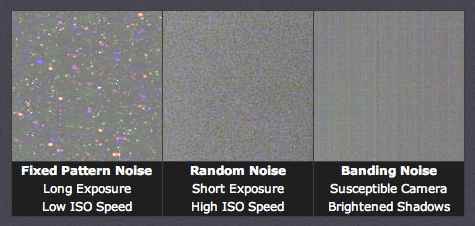

Máy ảnh số sản sinh ra 3 loại nhiễu chính: nhiễu ngẫu nhiên - random noise, nhiễu mẫu cố định - fixed pattern noise, và nhiễu theo dải - banding noise. Ba ví dụ dưới đây minh hoạ cho 3 loại nhiễu trên nền xám.
Nhiễu ngẫu nhiên có đặc trưng bởi cường độ và màu sắc biến động trên và dưới cường độ ảnh thực tế. Luôn luôn có nhiễu ngẫu nhiên này trong bất cứ trường hợp nào phơi sáng dài và bị ảnh hưởng bởi tốc độ ISO. Nhiễu ngẫu nhiên luôn thay đổi ngay cả khi các thiết lập phơi sáng không đổi.
Nhiễu cố định bao gồm những gì được gọi là điểm nóng - "hot pixels", do khi cường độ của điểm ảnh vượt qua các biến động của nhiễu ngẫu nhiên. Nhiễu cố định thường xuất hiện khi thời gian phơi sáng khá dài và càng trầm trọng hơn khi nhiệt độ cao hơn. Mẫu cố định dường như không thay đổi khi chụp ở cùng điều kiện (nhiệt độ, thời gian phơi sáng, tốc độ ISO).
Nhiễu dải phụ thuộc khá nhiều vào máy ảnh, và thường thấy khi máy ảnh đọc dữ liệu từ cảm biến. Nhiễu dải thường được thấy khi chụp ở tốc độ ISO cao trong bóng râm hoặc khi sáng quá mức. Nhiễu dải có thể tăng do cân bằng trắng, tuỳ thuộc vào từng máy ảnh.
Cho dù nhiễu cố định thường xuất hiện hơn, nhưng nó lại có thể dễ dàng loại bỏ vì tính lắp lại. Bộ phận điện tử bên trong máy ảnh có thể nhận biết và loại bỏ khỏi hình ảnh thật. Mẫu cố định thường không phải là vấn đề lớn so với nhiễu ngẫu nhiên ở các thế hệ máy ảnh mới, tuy nhiên ngay cả khi chỉ một lượng nhỏ nhiễu cố định có thể gây tệ hại hơn nhiễu ngẫu nhiên.
Nhiễu ngẫu nhiên thường khó loại bỏ mà không mà giảm chất lượng hình ảnh. Máy tính thường gặp khó khăn khi phát hiện nhiễu ảnh ngẫu nhiên ví dụ như bụi bẩn trên lá, do đó nếu loại bỏ nhiễu sẽ loại bỏ độ nét của ảnh. Các chương trình xử lý ảnh như Neat Image và Noise Ninja có thể làm giảm nhiễu này, nhưng vẫn giữ được thông tin ảnh thực tế. Chúng ta sẽ bàn thêm về kỹ thuật loại bỏ nhiễu trong một bài viết khác.

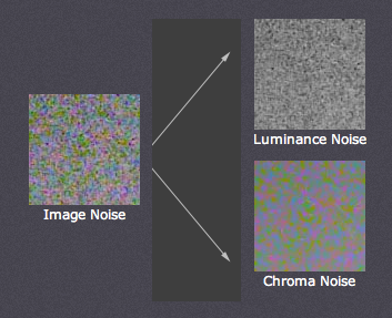

Nhiễu cũng được tạo ra từ hai thành phần khác: màu sắc và độ sáng. Nhiễu do màu sắc hoặc sắc độ thường không tự nhiện xuất hiện và có thể làm cho hình ảnh không dùng được khi không kiểm soát được. Ví dụ sau đây cho thấy nhiễu từ màu sắc (sắc độ) và độ sáng như thế nào.Sự ảnh hưởng của sắc độ và độ sáng đối với từng dòng máy ảnh kỹ thuật số khác nhau là khác nhau. Phần mềm làm giảm nhiễu có thể được dùng để loại bỏ cả nhiễu sắc độ và độ sáng, tuy nhiên nếu loại bỏ hoàn toàn nhiễu độ sáng có thể làm cho hình ảnh mất tự nhiên hoặc nhìn như "plastic".

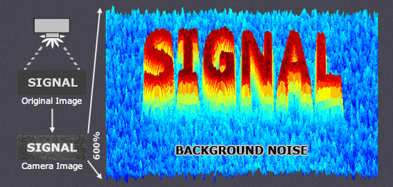

Nhiễu cũng có thể khác nhau ở cả cường độ và tần suất, mặc dù đặc điểm tần suất hay bị bỏ quên. Thuật ngữ "hạt mịn" được dùng khá phổ biến ở máy film để mô tả nhiễu biến động trên một khoảng cách ngắn, tương tự như nhiễu ở tần suất cao. Ví dụ dưới đây cho thấy tần suất thay đổi thì nhiễu thay đổi thế nào.
[TABLE="width: 600, align: center"]
<tbody>[TR]
[TD="align: center"]
[/TD]
[/TD]
[/TR]
</tbody>[/TABLE]

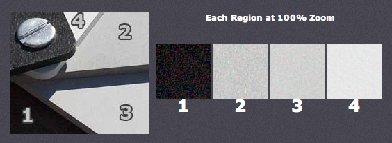

Nếu so sánh hai mẫu nhiễu ở trên dựa trên cường độ (như được thực hiện trong các bài review về máy ảnh số), thì mẫu phía bên phải dường như có nhiễu cao hơn. Sau khi kiểm tra hình ảnh, thì thực ra mẫu bên phải lại ít nhiễu hơn mẫu bên tránh. Điều này là do tần suất của nhiễu.

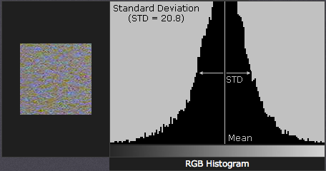

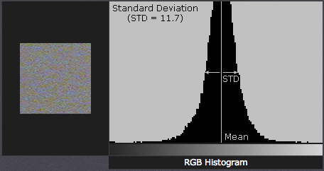

Nếu các mẫu trên không có nhiễu, tất cả các điểm ảnh sẽ ở đường trung bình. Khi mức độ nhiễu tăng lên, làm chiều rộng của biểu đồ tăng theo. Hình trên hiển thị biểu đồ histogram RGB, mặc dù so sánh tương tự có thể thực hiện trên độ sáng và các kênh màu độc lập. Để hiểu hơn về kiểu biểu đồ histogram, mời các bạn xem thêm bài Tìm hiểu biểu đồ Histogram - Phần 2: Độ sáng & Màu sắc.

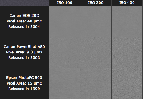

Sẽ rất hữu ích để thử nghiệm máy ảnh của bạn sinh nhiễu như thế nào khi đặt các chế độ ISO khác nhau. Ví dụ sau đây cho thấy các đặc điểm của nhiễu khác nhau trên 3 máy ảnh khác nhau đối với mẫu mà một mảnh màu xám.

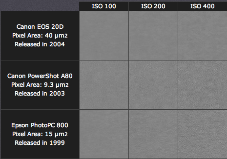

Lưu ý sự khác nhau giữa các model máy khác nhau, các kênh màu và tốc độ ISO. Các kênh màu Blue và Green thường có độ nhiễu cao nhất, bạn có thể xem thêm phần Cảm biến máy ảnh số để hiểu nguyên nhân tại sao. Cũng nên lưu ý rằng máy Epson gây nhiễu bởi màu sắc nhiều hơn so với nhiễu bởi độ sáng.
Bạn có thể tăng tốc độ ISO để sinh nhiễu nhiều hơn, tuy nhiên nhiễu giữa các máy càng phức tạp hơn. Diện tích của mỗi điểm ảnh trên cảm biến càng lớn thì lượng sáng càng nhiều, do đó nhận tín hiệu tốt mạnh hơn. Và kết quả là các máy ảnh có diện tích vật lý của điểm lớn hơn sẽ sinh ít nhiễu hơn. Đây là lý do tại sao máy ảnh có khả năng ghi ảnh có kích thước MegaPixel lớn hơn nhưng trên cùng diện tích cảm biến không tạo được hình ảnh tốt hơn. Mặt khác, một tín hiệu mạnh không nhất thiết dẫn đến nhiễu ít hơn do tính tương đối giữa tín hiệu và nhiễu. Mặc dù Epson PhotoPC 800 có nhiều điểm ảnh hơn Canon PowerShot A80, nhưng hình ảnh lại nhiễu hơn, đặc biệt ở ISO 400. Đó là vì chiếc máy ảnh cũ Epson sẽ có nhiễu cao hơn do đặc tính thiết bị điện tử.
