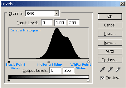

Levels là một công cụ trong Photoshop hoặc trong các chương trình chỉnh sửa ảnh khác, có khả năng di chuyển và kéo giãn các mức độ sáng dựa trên biểu đồ Histogram của ảnh. Đây là một công cụ mạnh mẽ để điều chỉnh độ sáng, độ tương phản, và khoảng tông bằng cách xác định vị trí của các vùng đen, trắng và tông trung trên biểu đồ histogram. Do biểu đồ histogram của hình ảnh là một đặc trưng, nên không có cách duy nhất để điều chỉnh các mức levels của tất cả các hình ảnh. Hiểu biết đúng đắn về cách điều chỉnh levels của biểu đồ histogram sẽ giúp bạn thể hiện tông màu tốt hơn trên bức ảnh cuối cùng.
Cách thực hiện
Công cụ levels có thể di chuyển và kéo giãn các mức sáng trong biểu đồ histogram bằng cách sử dụng ba thành phần chính: điểm black, điểm white và điểm giữa. Ví trị của các điểm black và white xác định tại mức đầu vào (Input Levels) của biểu đồ histogram, sau đó được ánh xạ sang mức đầu ra (Ouput Levels), mặc định mức black là 0 và white là 255 tương ứng. Minh hoạ trong hình sau:
Tất cả ví dụ dưới đây sẽ sử dụng công cụ levels với biểu đồ histogram RGB, mặc dù công cụ levels này có thể áp dụng cho nhiều kiểu biểu đồ histogram khác. Ngay như trong hình trên, chúng ta có thể lựa chọn từng kênh màu riêng để điều chỉnh bằng cách lựa chọn trong danh sách sổ xuống ở trên đầu (trong ảnh đang chọn RGB).
Điều chỉnh mức level của điểm Black và White
Khi xem xét việc điều chỉnh mức level của các điểm Black và White trên biểu đổ histogram, cần phải đặt câu hỏi cho bạn: Có bất kỳ khu vực nào trong hình ảnh có màu hoàn toàn đen hoặc trắng, và trên biểu đồ histogram có hiển thị nó không?
Hầu hết các hình ảnh nhìn tốt nhất khi nó sử dụng đầy đủ khoảng tối đến sáng mà có thể hiển thị trên màn hình hoặc khi in. Điều này có nghĩa là thường sẽ tốt nhất khi biểu đồ histogram mở rộng từ black (0) đến white (255). HÌnh ảnh mà không mở rộng để dùng hết các tông màu thường sẽ bị "washed out" và thiếu ấn tượng. Ảnh sau đây được chụp dưới ánh sáng mặt trời trực tiếp, có cả mây trắng và bóng đổ của đá màu tối - một ví dụ mà có ít nhất vài khu vực gần như trắng và đen. Biểu đồ histogram có thể được mở rộng toàn bộ khoảng tông bằng cách điều chỉnh các mức level của đen và trắng như sau:

Điều chỉnh levels bằng công cụ dropper
Các mức histogram cũng có thể được điều chỉnh bằng công cụ dropper, các công cụ đó được đánh dấu trong hình tròn:
Chúng ta có thể sử dụng các công cụ dropper ở bên trái và phải để điều chỉnh cho điểm black và white bằng cách chọn một điểm trên hình tương ứng. Cách làm này thường không chính xác bằng việc di chuyển như ở các phần trên, vì lựa chọn điểm đúng trên hình ảnh làm điểm black hay white là khó chính xác và có thể clipping luôn biểu đồ histogram.
