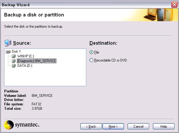

Có phải Ghost phần partion ẩn IBM ở hình sau ra DVD nhưng sau đó upload vào có được không nhỉ:
    32.5 KB · Lượt xem: 11
tốt nhất là dùng partition magic unhide cái partition bị ẩn đó ra, rồi dùng đĩa LHT khởi động vào dos, create file ghost cái đĩa đó ra 1 file gho trên đĩa khác.rồi chép ra dvd!
