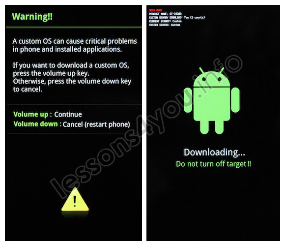

- Bước 2: Đưa điện thoại về chế độ download mode bằng cách ấn đồng thời (Volume- và home và nguồn) như hình rồi bấm phím volume + để vào chế độ download mode.
- Bước 3: Mở odin lên rồi kết nối đt với máy tính qua cáp. Khi nào cổng com sáng là kết nối, kick vào PDA rồi tìm đường dẫn đến file CF-Auto-Root-hlte-hltexx-smn9005.tar.md5 vừa giải nén.
