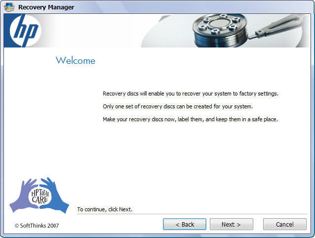

Các bác ai cũng biết tầm quan trọng của đĩa Recovery rồi :) . Nhưng vấn đề là HP nó chỉ cho tạo 1 bộ đĩa thôi. Cách này của em là vô tình nên làm được, vì vô tình nên không print screen làm tư liệu được.
Em vào việc luôn không các bác lại chữi.
Em nói trước là cách này chỉ tạo được 2 đĩa Recovery No1. Còn No2 thì chịu. Các bác chuẩn bị 2 đĩa DVD thường, còn loại DVD-DL thì chắc là không tạo được.
Quá trình vào tạo Recovery Disk Creation như bình thường. Vì mình dùng 2 đĩa DVD nên khi tạo xong đĩa No1 nó bắt ta đưa đĩa No2 vào. Chính lúc này đây, như bình thường thì mình đưa đĩa 2 vào rồi OK. Nhưng mà em lại Ok trước khi cho đĩa vào. Thế là HP nó làm lại tiến trình, tạo lại đĩa No1. Theo em nghĩ thì bằng cách này ta có thể tạo rất nhiều đĩa No1. Đây là lý do bảo các bác dùng DVD thường chứ nếu chơi loại DVD-DL chắc cho đĩa vào rồi các bác làm ly coffee ngồi hút thuốc chờ báo successful.
Mặc dù không thể tạo nhiều đĩa No2 (tức là nhiều bộ Reco hoàn chỉnh)nhưng mà thêm cái nào hay cái đó phải không các bác.
Không có điều kiện để test nên không thể khẳng định cách trên 100%, nhưng mà em đã thử và cả 2 đĩa No1 đều ngon cả. Bác nào có điều kiện thì thử cách này xem. Nhớ Print Screen cho nó sinh động nhé.

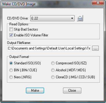

Mình đã thử dùng UltraISO để tạo một image cho đĩa recovery sau đó burn ra. Thành công 100%.

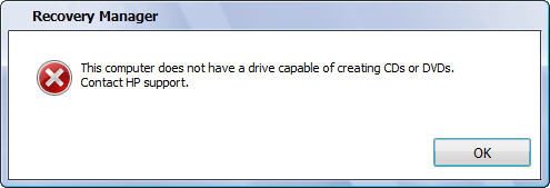

Đã thử theo cách này nhưng chưa thành công. Mọi người xem ảnh sẽ hiểu. Anh em ai thử thành công chưa?

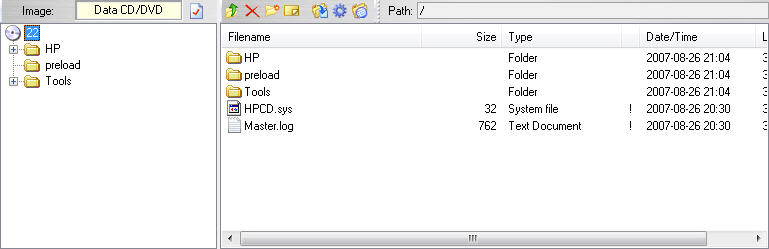

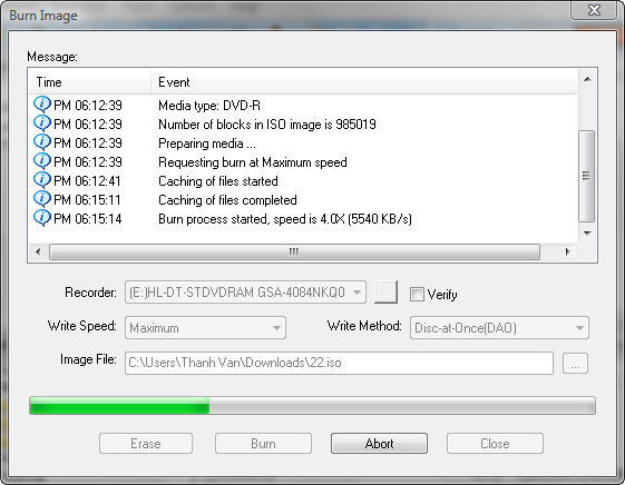

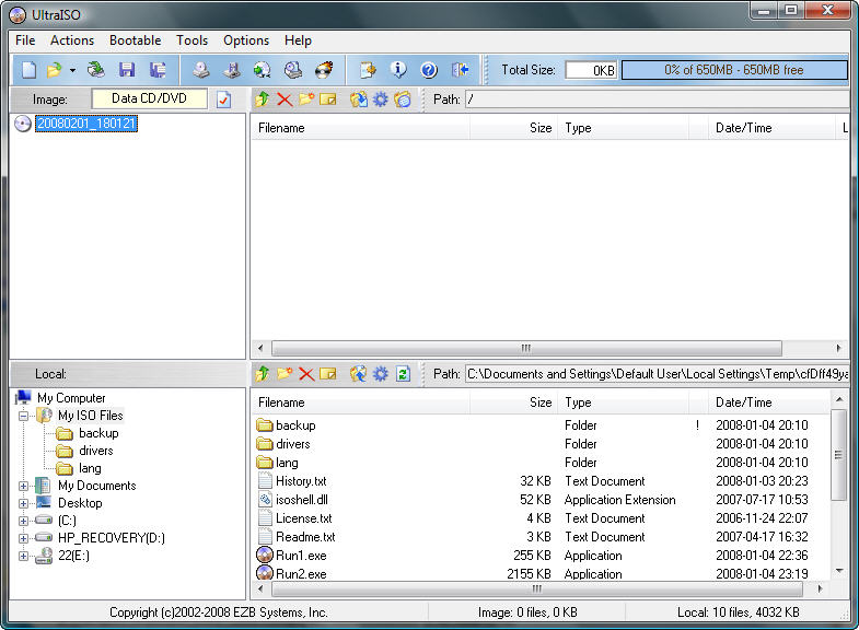

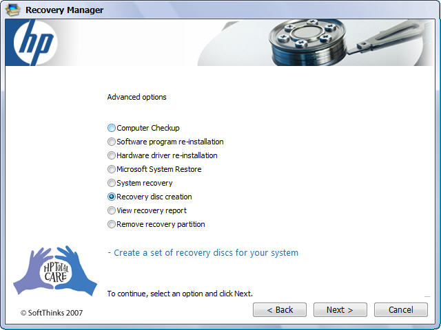

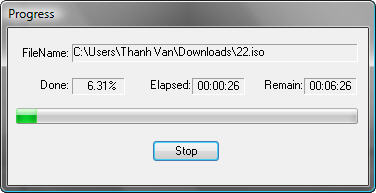

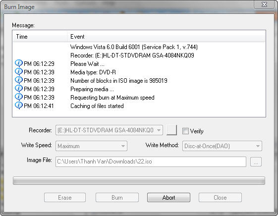

Hướng dẫn bằng hình ảnh: Tạo đĩa Recovery bằng UltraISO
Upload mấy cái ảnh để hướng dẫn những anh em muốn dùng UltraISO để tạo thêm đĩa Recovery cho HP. Anh em nào cần link để tải phần mềm này thì pm nhé. Chúc anh em năm mới thành đạt và hạnh phúc. :)
Chả hiểu sao mình up lên các ảnh lại không đúng thứ tự. Anh em chú ý xem chú thích ảnh nhé, mình đánh dấu từ b1 đến b7.
    89.2 KB · Lượt xem: 115
    30.6 KB · Lượt xem: 390
    14 KB · Lượt xem: 357
    10.6 KB · Lượt xem: 359
    27.4 KB · Lượt xem: 74
    46.8 KB · Lượt xem: 74
    48.1 KB · Lượt xem: 72
