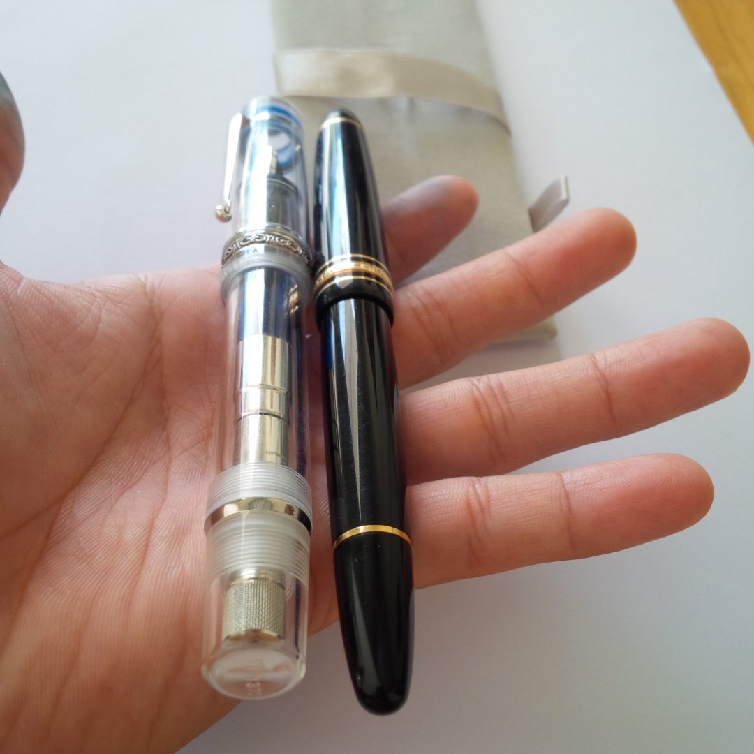

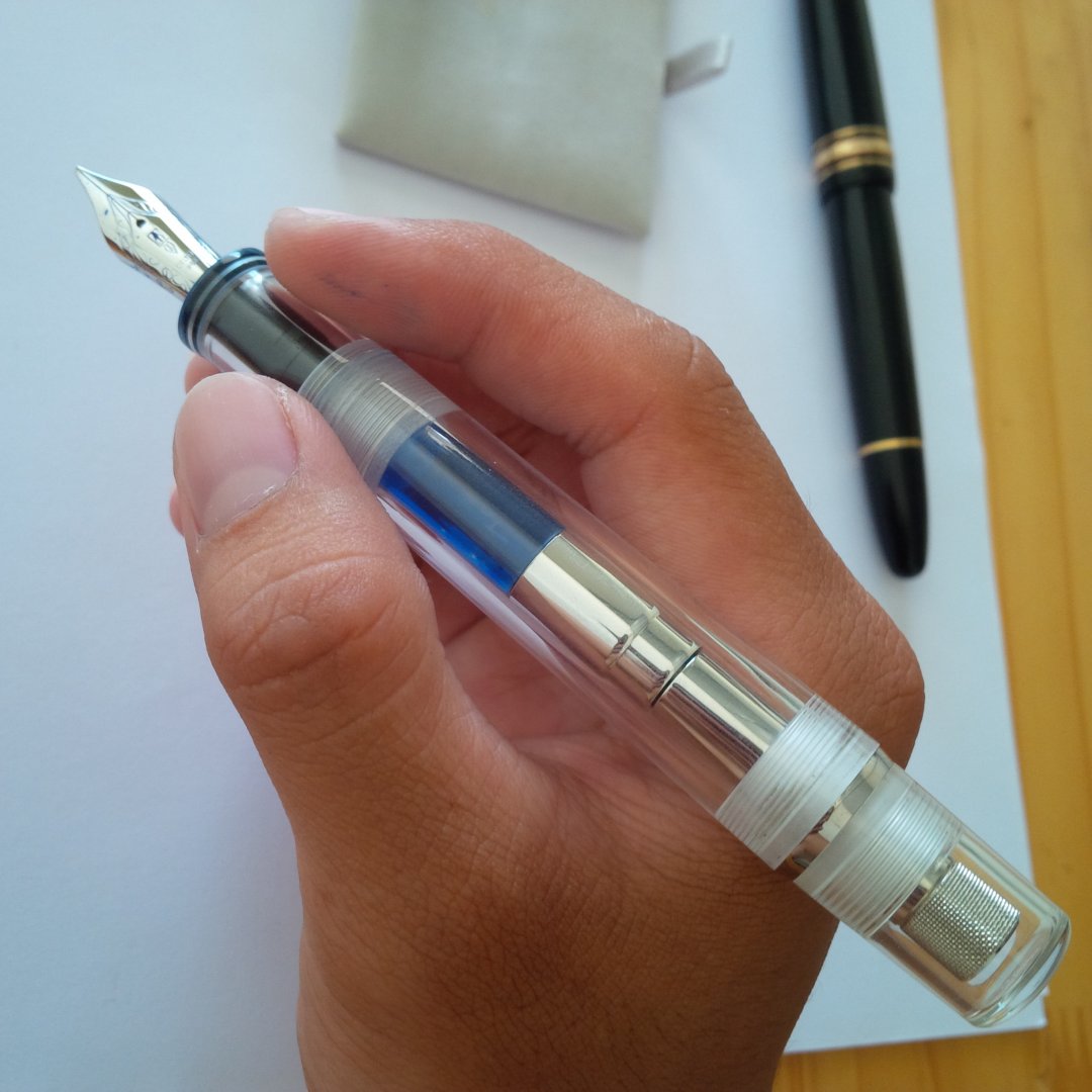

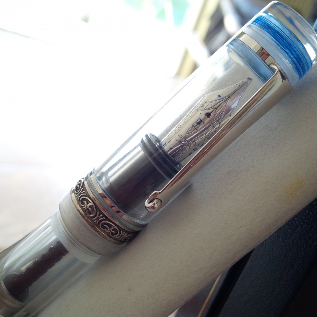

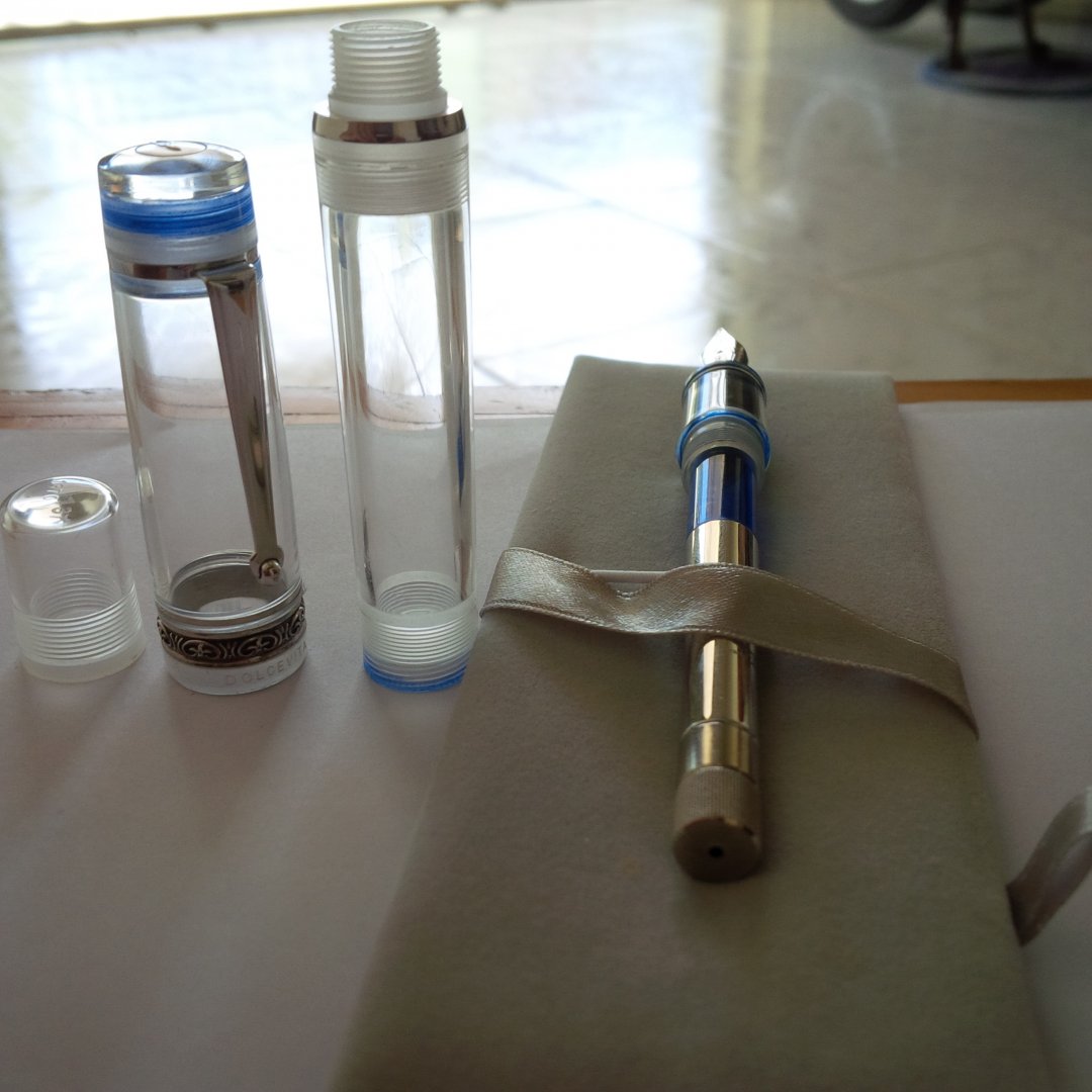

1. Phần ngoại hình của bút
Thời điểm em bóc hộp với thời điểm em gõ review cũng đã vài tháng, nên chỉ nhớ cảm giác khi sờ đến Delta OB là em ấy khá to, vững chãi, nhìn mạnh mẽ hơn cây Stipula Supreme Nuda. Cây Delta OB này khi lấy về chỉ có chăm chăm vào thực hiện kế hoạch mài ngòi nên phần thẩm mỹ của em ấy chưa tác động được nhiều tới em (khổ thân gái xinh thật). Ngoài ra, em nói đùa về cơ chế bơm mực piston của bé demons này như là 01 converter cỡ lớn được cái lồng thủy tinh ôm ấp chung quanh ấy.

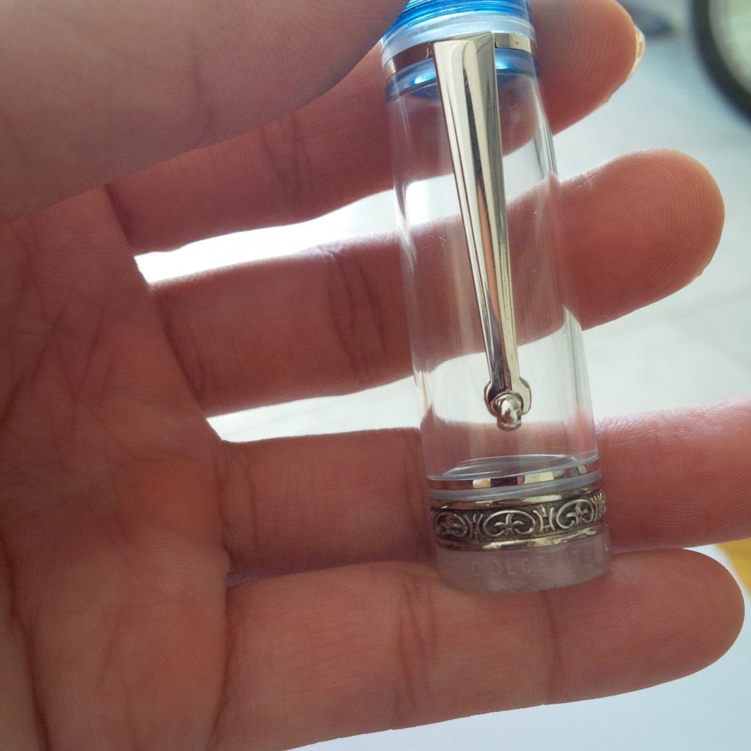

Họa tiết khắc trên bạc của nắp bút

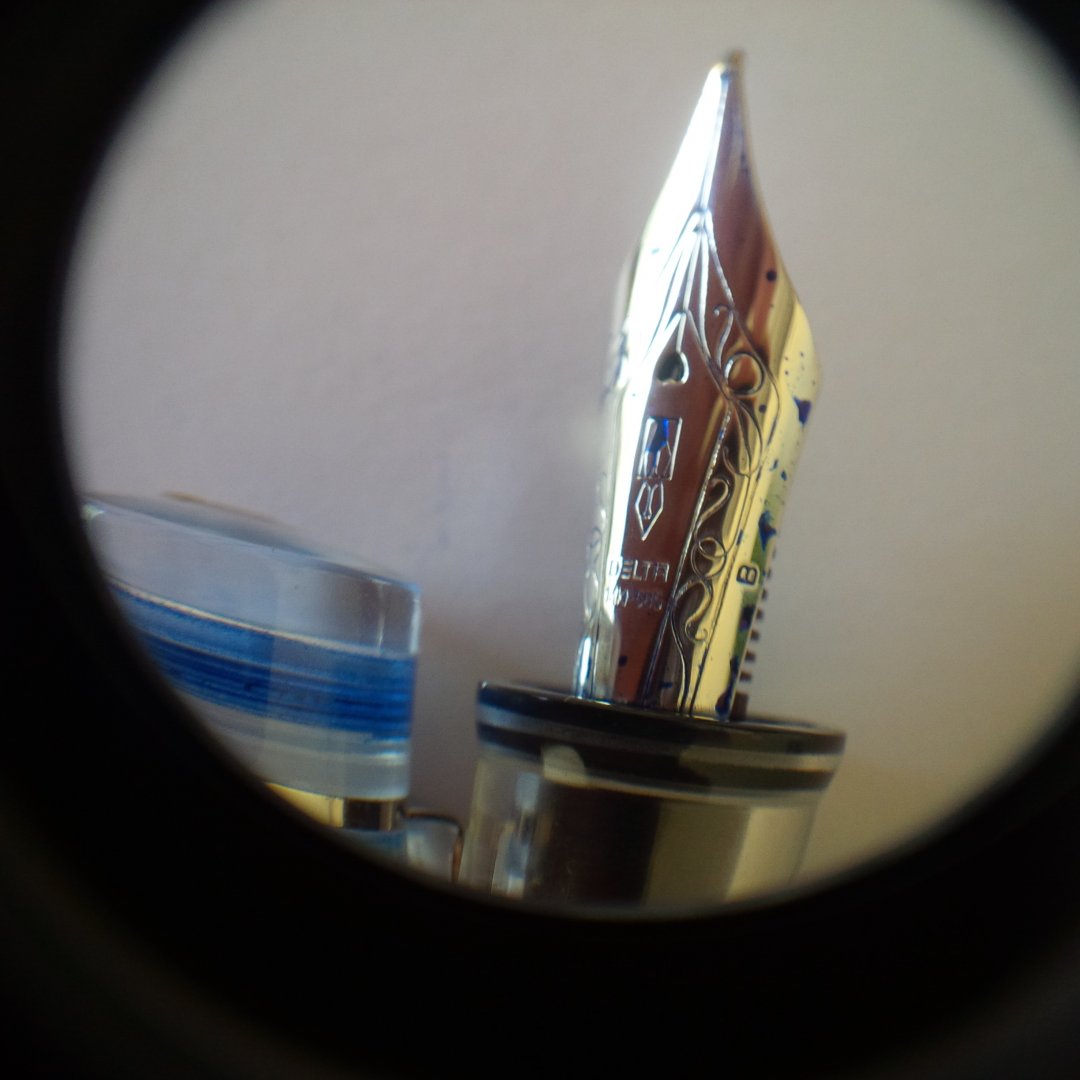

2. Cảm nhận về ngòi bút mài từ B thành OB
Size ngòi ban đầu là B (Broad)
Trước hết, để tránh tình trạng "văn mình, vợ người", rằng mình tự sướng cái của mình nó không khách quan thì em đã gửi bút đi một vài chỗ để đánh giá trước về bút rồi em mới viết cảm nhận. Trong đó em có gửi bút 01 anh cao thủ ngoài Hà Nội ( xin phép các bậc cao thủ ẩn danh cho em được gọi thế ạ) để đánh giá, kết quả là được 10/10 về công năng viết, 6/10 về tính thẩm mỹ.

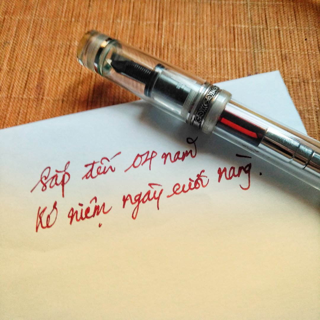

2.1 Trước hết, em trình bày về công năng viết của bút
Trong khoảng gần 02 năm chơi bút có phần ngáo đá một tẹo, thì dần dà rồi em có hứng thú với những cây bút to, đầm, ngòi to và ướt. Cảm giác viết vững chãi, chữ to như đập vào mắt, mực lóng loáng mới tuôn ướt át nhìn vui mắt; đi đám cưới bạn bè hay những dịp mừng thì tự tay chọn những bao thư, viết những lời chúc to, rõ (đẹp hay không thì để em luyện chữ thêm :3) cũng là 1 cái thú. Mà những ngòi B bình thường thì khiến em hơi nhàm chán, ngòi Stub, Italic thì cảm giác "hơi cơ khí", còn cursive Italic thì em chưa cầm ngòi nào xịn; thế nên em quyết mài thành oblique B để cảm giác viết cảm thấy thuận tay hơn và cảm nhận ngòi oblique "bo cua" qua những khúc quanh của con chữ

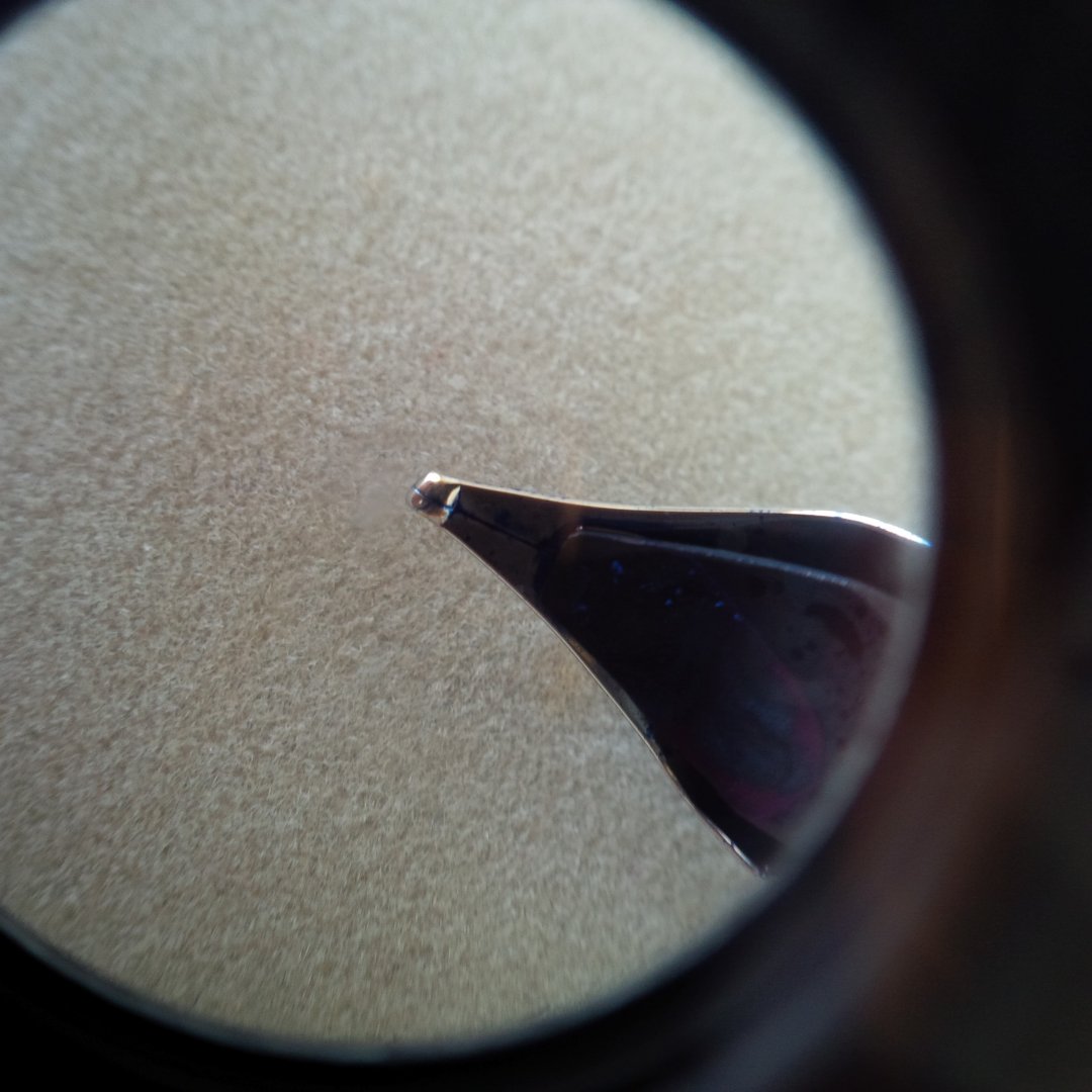

Độ nghiêng của ngòi Oblique này hoàn toàn dựa vào góc đặt tay của em, tư thế cầm bút của em nên ai chưa quen ngòi oblique chưa bắt nhịp được với bút. Vì thuận với cách cầm bút của em nên những nét móc, nét đá, những cung tròn mang lại "feedback" riêng.
Ngoài ra, với ngòi oblique này để phục vụ những lúc cắc cớ em không viết chữ nghiêng, mà đè ngòi oblique ra viết chữ đứng như ngòi stub và italic, thì đây là ngòi oblique dạng xoay (là do cách em tự gọi vậy thôi ạ). Gọi là oblique dạng xoay vì so với ngòi oblique thường, lấy đỉnh lá ngòi bên phải (nhìn từ mặt trên của ngòi) làm tâm, lấy mặt phẳng cân giữa 2 lá ngòi, thì ngòi của em từ tâm xoay hạ xuống bên trái 01 góc gần tương đương với góc nghiêng của oblique (bác nào tinh mắt thì nhìn hình ngòi em chụp ạ). Nói dài dòng chứ tóm lại thì khi viết chữ đứng em bớt phải nghẹo tay thôi ạ, mài để thử thách tay nghề là chính.
Sau khi mài xong thì theo đánh giá chủ quan của em thì bút chưa gặp lỗi lầm gì, và vị cao thủ em nhờ đánh giá cũng chưa phát hiện lỗi lầm gì thì phải
. Line variation của bút có thể chưa ngon nhưng cái đó không phải là cái em muốn ráng thêm, và 2 cạnh của ngòi nếu viết chưa xuôi góc gây ra hiện tượng gai như em đã gặp phàn nàn; em điểm 1 chút cursive vào 2 cạnh thì giải quyết được thôi nhưng làm thế lại hư hao đi mất tính line variation chưa đc xuất sắc lắm.
Và em xin nói phần cuối về công năng của ngòi: Công tâm mà nói thì phần hạt (iridium) của một ngòi cỡ B thì đất diễn thua xa phần hạt của các bé ngòi Oblique mà nhà sản xuất điểm cho các bé, như oblique của Pelikan thì hạt gạo to như mắt ốc í
. Nên em múa may được có thế.
2.2 Tính thẩm mỹ của ngòi bút
Như đánh giá của ông anh, thì ngòi oblique của em chỉ được 6/10 điểm, vì nhìn từ mặt trên ngòi, em ấy bị vát nghiêng qua trái một nhát mà mắt không cần nhìn kính lúp cũng thấy. Nhưng em vát cũng vừa phải, chứ vừa mài vừa lo hột nó rơi mất thì có mà khóc tiếng Mán; vừa thấy phần thịt của vàng lộ ra tí ti là dừng lại ngay (mắt thường chắc soi không thấy đâu ạ)
