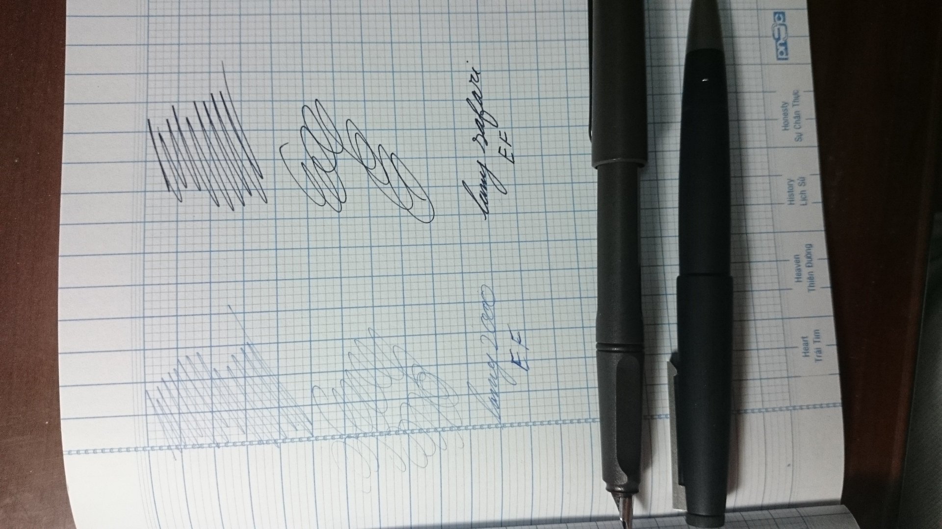

Thấy anh em trên hội ai cũng bảo lamy 2000 là 1 trong những cây bút tốt nhất, thế là em cũng ham hố làm 1 cây, nào ngờ "đời không như là mơ". Em mua 1 cây ngòi EF, viết đươc vài dòng cảm thấy thất vọng vô cùng, nét mực cứ như "chết đuối" vậy, em đã đổi 2 3 loại mực nhưng cũng chẳng ăn thua, nét bút mỏng như sợi tóc vậy, ra mực rất nhợt nhạt. Chỉ khi nào dùng lực để viết thì nó mới chịu ra mực đậm. Em
có 1 cây safari EF viết còn cảm thấy khá hơn cây 2000 này nhiều. Không biết là em nó bị bệnh hay là vốn dĩ nó là như vậy, xin anh em giúp đỡ.
Chào bạn, mình cũng có 1 em Lamy 2000 ngòi EF. Lần bơm mực Iroshizuku Kon-peki đầu tiên cho em Lamy 2000 ngòi EF của mình cũng có tình trạng tương tự, tuy nhiên, đến lần bơm mực thứ 2 thì tình trạng trên không còn mà mực xuống đều, viết rất êm và trơn. Có lẽ em ấy cần một khoảng thời gian để khởi động ..;).
Về ngòi EF của Lamy 2000 thì mảnh hơn ngòi thép Lamy cỡ EF và đây cũng là tình trạng chung của ngòi vàng so với ngòi thép của Lamy. Do đó, theo mình khi chơi ngòi vàng của Lamy để an toàn anh em nên chọn ngòi F sẽ viết thoải mái hơn.

Bạn thử ngâm ngòi trong mực khoảng 1 phút xem, cây của mình hồi đầu cũng bị mà ngâm xong thì thấy đỡ hơn
Không biết lúc mua về bác có rửa qua bút bằng nước ấm không nữa. Em thấy mấy bác bảo bút giờ không cần rửa, cứ vục vào mực mới để viết thôi. Em thì em không tán thành cho lắm vì nhiều khả năng lúc sản xuất còn dính ít tạp chất. Cái này số ít thôi nhưng dính phải thì cũng khá ức nên em vẫn trung thành với ngâm nước 60 độ, cộng với hút xả khoảng vài lần.. để khô xong mới bơm mực
Nét như vậy là mực xuống ít, bạn tháo cái ngòi ra rồi lấy cái banh (razor) lách vào khe ngòi để một lát cho khe nó thoáng ra chút là mực sẽ xuống tốt hơn. Tháo ngòi Lamy 2000 rất đơn giản, vặn phần đầu bút ra, ấn ngòi và feed nhẹ cái là nó tụt ra, tranh thủ vệ sinh luôn.

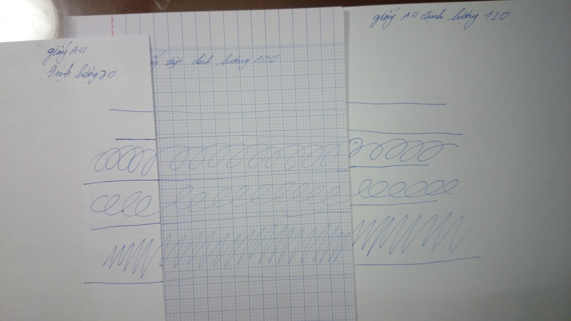

hehe cảm ơn anh em rất nhiều. Trong lúc rảnh rổi em đã phát hiện ra 1 điều là dường như cây lamy 2000 viết trên giấy A4 tốt hơn giấy tập hay sao ấy. Khi viết trên giấy A4 (định lượng 80 và 120) em cảm thấy mực ra rất tốt, ngược lại trên giấy tập thì mực ra ko ổn lắm.

A TRUC DAO nói chuẩn đấy, viết mới mua cần bơm mực rồi phọt ra, phọt vô vài lần để mực "thấm dần đều" qua feed. lúc này viết sẽ ra mực đều và đẹp hơn.
Cũng chẳng phải Lamy 2000 của bạn bị như thế, mình xài viết Lamy bình thường, sau khi rửa ngòi, súc ruột để sử dụng mực khác thì cũng phải bơm lại 2-3 lần thì viết mới ro ro được :). Nên bạn ko có gì phải lo lắng.
Tùy vào mực và cách cầm bút viết của bạn có ảnh hưởng đến nét mực ra của viết, nên cái này cũng chưa thể nói là đặc điểm chung của Lamy 2000 vì mình cũng từng xài Lamy 2000, viết thử nhiều loại giấy (tuy nhiên mình ko sử dụng giấy tập do VN sản xuất, nên ko đánh giá được) và sử dụng nhiều loại mực, thấy chưa có điều gì bất thường cả. Vài dòng chia sẻ với bạn.
