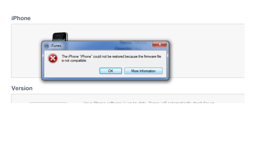

Như Tiêu Đề mình có con 3GS đang vướng dfu và cũng không biết đag fw nào tại sao bị vướng dfu.
Mình đã thử restore hết tất cả các FW từ 3G đến 3GS (vì mình biết có lẽ nó là 3G thay đổi ) FW 3.1.3 đến 4.3.3 ( gốc và Custom, dùng hết các biện pháp hiện hành) . và cũng đa thay đổi máy tính khác để restore nhưng vẫn báo lỗi này :

con này của bác nối 2 cái tiếp điểm trên lại với nhau hai cái dưới kệ nó cũng ko sao.bác tháo main ra khỏi máy để ra ngoài khoảng 2 phút rồi lắp lại vào máy.lắp máy lại ấn đồng thời nút nguồn và nút home xem có khả quan gì không nhé.nếu ko được cho em nó đi viện là vừa bác ạ chúc bác thành công:D
