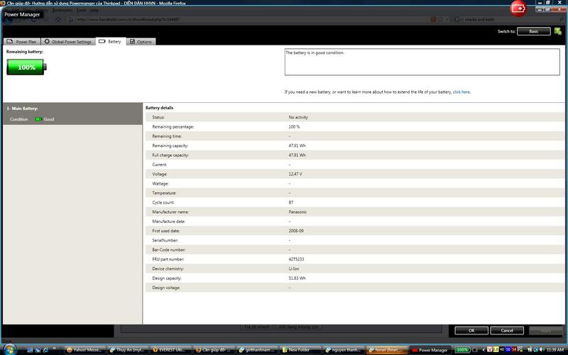

hế độ reset pin (Power manager/battery/battery maintenence/perform reset) <<< chế độ này sao em ko có bác nhỉ từ lúc mua máy em chưa làm lần nào giờ em muốn làm mà ko tìm thấy nó ở đâu
em xin post hình lên nhờ bác Tuấn chỉ giúp em với ạ
