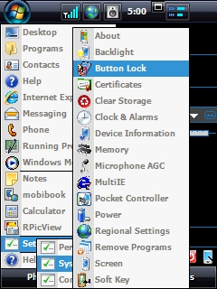

Cái này cũng đơn giản thôi. Bạn chỉ việc vào Settings->System->Button Lock rồi check lại cái "Do not lock buttons" là OK ngay.

Settings\Systems\Button Lock.

ui xời, vào setting xong vào buttons xong chọn cái tab Lock, đánh dấu cái "Do not lock buttons"
