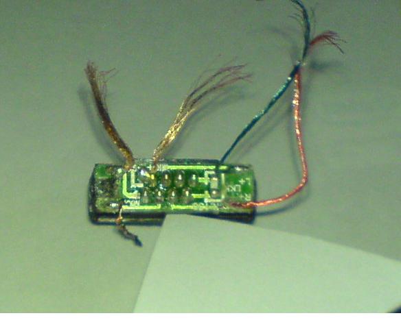

Mình bực bội khi mới mua tai nghe được 4 tháng thì nó bị điếc 1 bên tai, vặn vẹo dây một hồi rồi nó điếc luôn cả bên 2 bên.
Mở ra xem nguyên nhân thế nào nên mình xé xác luôn đầu cắm của tai nghe SonyEricsson lun. Các bác xem thử coi sau khi lột bỏ nó như thế nào nhé:
tóm lại là lợn lành thành lợn què hả bác? em muốn nhìn mấy cái chân nối nhưng bác chụp thế kia thì cũng chịu
bị đứt luôn sợi dây gần zac cắm nên để cũng vất, tháo bung ra coi có thế phục hồi được hok đó mà. Có thể làm được như mới, nếu biết gia công khung nhựa dẻo :)).
Còn đây là hình mạch của nó:
R+: màu đỏ
R-: màu xanh
Mic+: màu trắng
Mic-: màu đen
Cực -: không có vỏ bọc
Nếu là tai lô thì chả có gì để tiếc. Còn nếu là hàng zin thì mua cái lô rùi lấy khúc remote mà dùng, rẻ rề.
