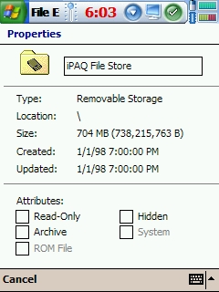

em có cóp các file HTML( file chuyện) vào ipaq file store để đọc offline

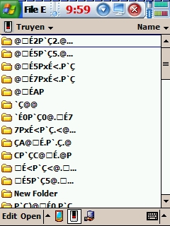

nhưng ko hiểu sao tự nhiên dung lượng các file này bị nội suy lên một cách đáng kinh ngạc ( từ vài Kb-> mấy trăm MB , thậm chí vài GB),
xuất hiện rất nhiều file và folder lạ
cac' bác có thể xem file ảnh em attack
ipaq vốn chỉ có 14mb mà nay lên 704mb, em hoảng quá( HP 1940)
    41.2 KB · Lượt xem: 110
một số hình ảnh khác
hình ảnh minh hoạ tiếp
    51.5 KB · Lượt xem: 92
