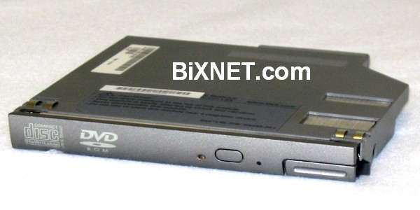

Tình hình là có mua 1 cái laptop nhưng hiện giờ ổ CD này không đọc được, tháo cái hộp, lấy cái ổ ra gắn qua máy khác thì lại đọc được. nghi là cái mạch giao tiếp trong cái hộp bị hư cũng có thể cái mạch giao tiếp trong máy (lạy trời cái này đừng hư.....hic....hư thì khổ lắm).
vì không biết cái nào hư nên bạn nào có dùng ổ loại này xin cho mình test thử chỉ cắm vào test thôi để xem thử cái nào bị hư.
Máy của mình hiệu Dell.
Bạn nào có xin giúp mình với.... xin hậu ta bằng chầu cafe....he..he....:D

Ý bác nói là kg đọc được đĩa hay là laptop kg thấy ổ đĩa hả bác? Thế cái máy khác mà bác cắm thử có cái ổ đĩa CD-ROM kg? nếu có bác cứ lấy nó cắm vào box thử coi sao.

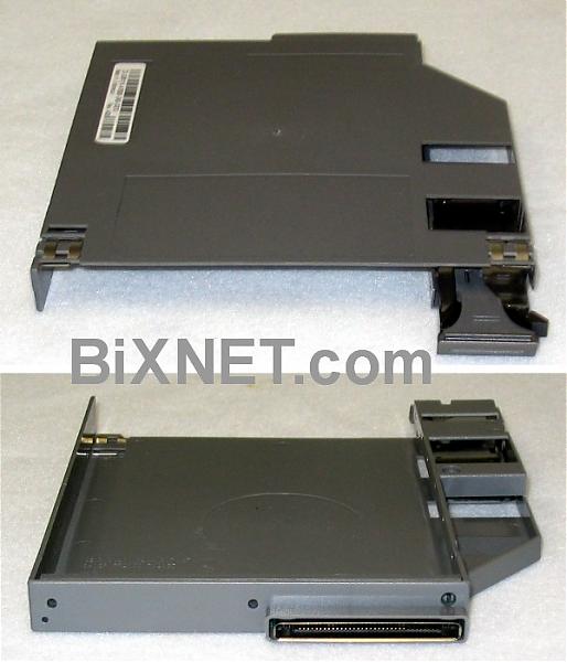

đương nhiên là máy khác có rồi nhưng vấn đề là máy khác dùng loại slim còn máy mình lại dùng loại có box. Máy của mình nó detect lúc được lúc không và không đọc được bất kỳ cái CD nào cả. Trong khi đó tháo ổ đó ra gắn vào máy khác thì lại đọc tốt (tháo cái box ra đó -> thành slim)
loại slim thì đơn giản chỉ việc đẩy vào thôi và nó có mạch giao tiếp khác với loại có box.
loại có box thì có một cái mạch giao tiếp gắn vào cái giao diện của slim và biến thành cái giao diện khác rồi mới gắn vào laptop.

theo như bác nói thì lúc đc lúc ko vậy là do cái tiếp xúc rồi, chứ cái mạch nó mà hỏng thì sao đọc đc, bác thử vệ sinh mấy điểm tiếp xúc xem, tuy nhiên cách khả dĩ nhất vẫn là thay mới :(

Bác tháo cái giao tiếp của ổ ra, lấy ruột khác lắp thử vào xem???
Chuẩn ruột như nhau mà
đã thay ruột khác vẫn như cũ, mình đã mô tả ở trên rồi mà, bởi thế mới nghi là mạch giao tiếp bị hư.
Nhưng mà ai có cái box giống vậy không cho mình mượn test thử với
Mượn test thử được thì sao ? bạn cũng phải đi mua cái đó. Thế thì cách tốt nhất là bạn kiếm một nơi có bán loại lk này mang đến thử nếu ok thì trả tiền mang về. Nhưng theo mình trước khi đó bạn nên vệ sinh lại các khe cắm, mình thường sử dụng chai xịt RP7 hoặc WD40 tác dụng rất tuyệt vời trong các trường hợp bị dơ socket đấy. May mắn nhé
