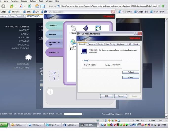

Sau khi nghĩ tới nghĩ lui, đắn đo làm hay không làm :D Cuối cùng máu lên cũng mần thử :) Chỉ với vài cú click thế là em có 1 bản backup của BIOS cũ và upgrade lên version mới. Hiện giờ thấy mọi thứ bình thừơng, chả khác gì ngòai cái số version to hơn :D và đây là kết quả:
