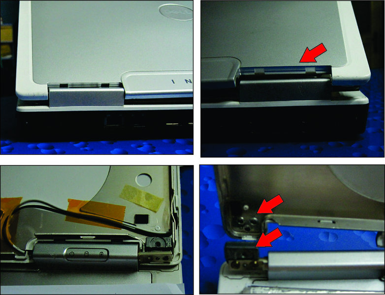

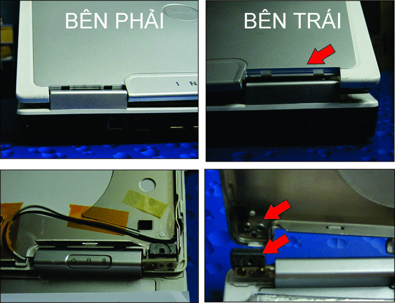

Chào các bạn,
Dell 1505 của mình tự nhiên một bên bản lề không đóng sát vào được.
Có phải bên trái bị hở bản lề không? Nếu đúng như vậy thì ở Tp.HCM hàn lại ở đâu?
Cám ơn các bạn.

Bản lề bị cứng quá nên làm bung chốt màn hình (bản lề tán vào miếng nhôm).Cái này mình fix được nhưng tiếc quá bạn ở HCM.Bác thử liên hệ anh Dương thusinhl xem sao nhé.Địa chỉ đây ạ 429/19 Nguyễn Kiệm P9 Q.PN. Fone : 0873000334, Hotline : 0906986655.

Cám ơn bạn.
Cái này mình hàn lại được không hay phải làm các khác?
Nếu là em thì không phải hàn lại mà chỉ cần tán lại và chế thêm con ốc bắt là ok thôi ạ.
NGuyên cả phần chân ốc của mấy con trên trục bản lề của bác bị bung hết ra rồi! Cái này có thể khắc phục tạm thời bằng cách dùng keo siêu cứng để hàn lại chân ốc đã bị bung ra!
Thông thường khắc phục lỗi của bản lề thì sẽ không được lâu dài tại vì trục bản lề thường là chịu lực rất lớn khi đóng mở máy!
Hướng giải quyết là THAY THẾ :)
