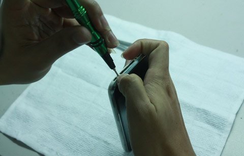

Dưới đây là các công đoạn “nấu” một chiếc iPhone 3G:

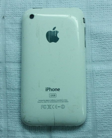

Một chiếc iPhone 3G màu trắng cũ, vỏ nứt.
Tháo ốc.

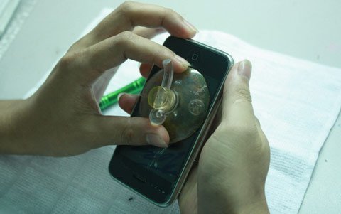

Dùng miếng hút để tháo màn hình.
Màn hình được gỡ ra.

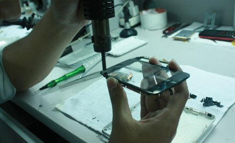

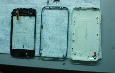

Vỏ màu trắng sẽ được thay bằng vỏ mới, viền kim loại ở giữa sẽ được đánh bóng, còn màn hình bên trái sẽ được tháo ra một lần nữa để thay mặt kính cảm ứng.

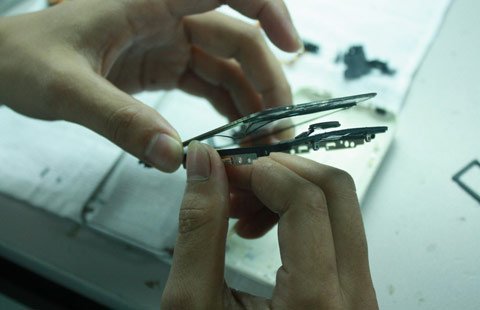

Dùng mỏ hàn hơ nóng để tách màn hình cảm ứng ra khỏi khung.
Miếng kính cảm ứng phía trên sẽ được thay mới.

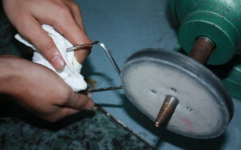

Mài bóng viền kim loại.

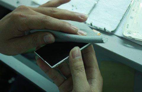

Màn hình được vệ sinh để chuẩn bị ráp.

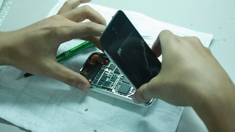

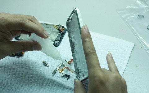

Vỏ trắng phía sau đã được thay mới, viền kim loại được đánh bóng. Đổ keo dán để cố định vỏ và viền.

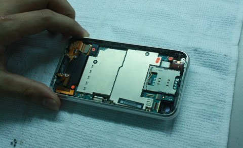

Ráp xong mặt sau.

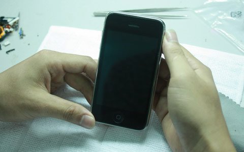

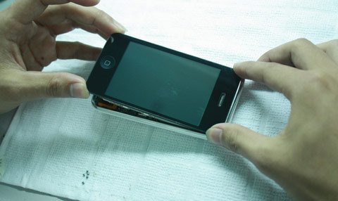

Gắn màn hình cảm ứng vào.
Và một chiếc iPhone 3G mới tinh được “nấu” xong.
