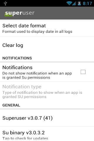

CPU Sleeper v2.8
Yêu cầu: Android 2.1 trở lên, máy phải ROOT, máy có vi xử lý lõi kép hoặc Quad.
Tổng quan: Ứng dụng đưa các lõi còn lại của CPU vào trạng thái ngủ khi tắt màn hình, tiết kiệm pin.
