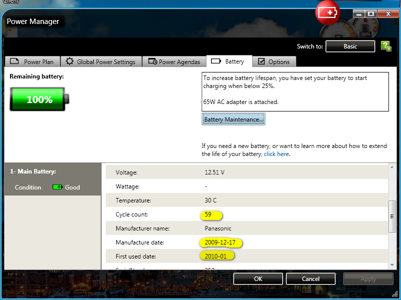

Rất thích Power Management của Thinkpad. Máy T400 của mình sài đã gần 3 năm mà chỉ sạc 59 lần là nhờ Power Management, mời các bạn xem hình ảnh chụp thật tế:
    99.9 KB · Lượt xem: 478
Sử dụng Power Management của ThinkPad:
- Điều chỉnh < 25% mới bắt đầu sạc pin
- Bất cứ lúc nào có thể cắm adapter là cắm
- Thỉnh thoảng sử dụng hết pin và sạc pin thật đầy
Hệ quả:
- Pin sử dụng từ tháng 12/2009 đến nay gần 3 năm, nhưng chỉ sạc mới 59 lần
- Thời gian sử dụng pin gần như còn như lúc mới mua
Chuẩn không cần chỉnh. Chính vì cái PM này mà mình không muốn chuyển qua dòng khác và vẫn trung thành với Thinkpad kể từ khi biết đến Laptop đến giờ đấy

Khi đang xạc thì biểu tượng pin sẽ nhấp nháy còn dừng xạc thì nó sáng không nhấp nháy nữa bác ah. Việc thiết lập ngưỡng xạc pin cho dòng này mình có thể thiết lập được khi nào dừng, khi nào xạc chứ không như những dòng khác là bác cứ cắm là xạc đầy. Máy của bác có thể bác thiết lập xạc đến 80% là dừng rồi chăng???

mình có thể đặt lại hệ thống quản lý của nó đc mà bác ( trong Power Options - Battery ) bác đặt lại theo ý bác
Móa, giờ em mới biết vụ chỉnh option này, từ trc tới giờ hơn 10 năm dùng Thinkpad mà ko để ý tới tính năng PM của Thinkpad ! Thảo nào pin nhanh hỏng :(
