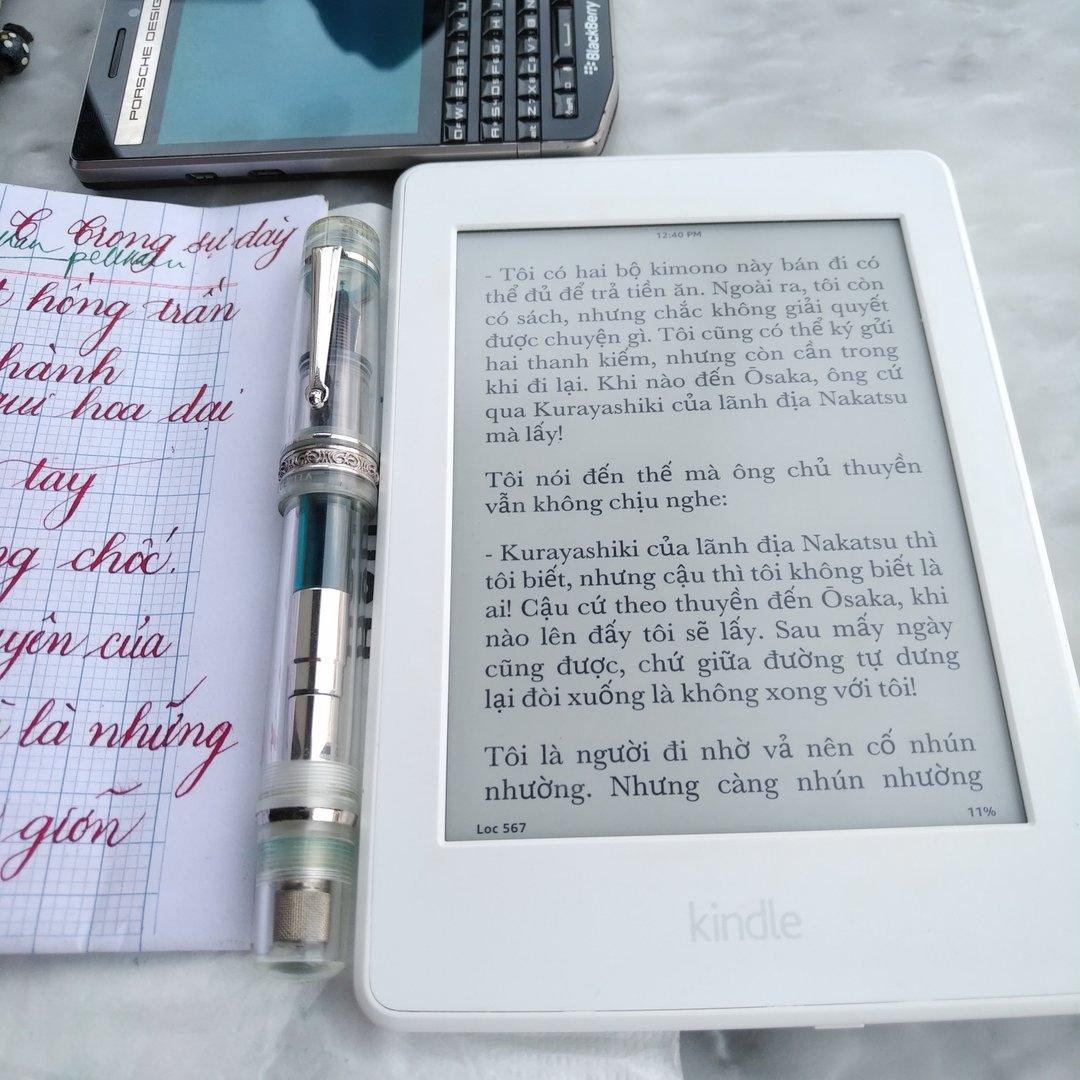

Ảnh minh họa là em bút Delta Dolcevita Demonstrator mình "phẫu thuật thẩm mỹ" từ năm 2017.
