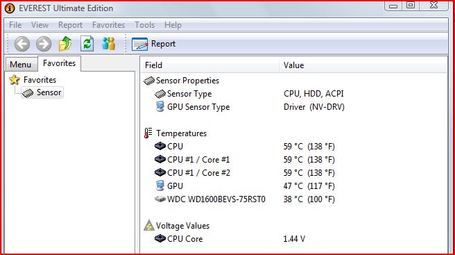

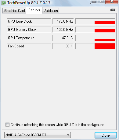

Nhiệt độ GPU hả :D bác đo bằng GPUz hoặc Everest (Eve mình thấy tin cậy hơn)
Ủa bác, sao em đo bằng GPUZ với Everest kết quả nó ra khác nhau dữ lắm. Cho chạy idle GPUZ: 53C còn Eve đến 65C lận ~X( Em chẳng bít tin thằng nào #-o
Tin thằng báo nhiệt độ cao ấy, an toàn hơn (giết nhầm còn hơn bỏ sót :D)
Mình đo có thấy khác nhau gì đâu @-).
