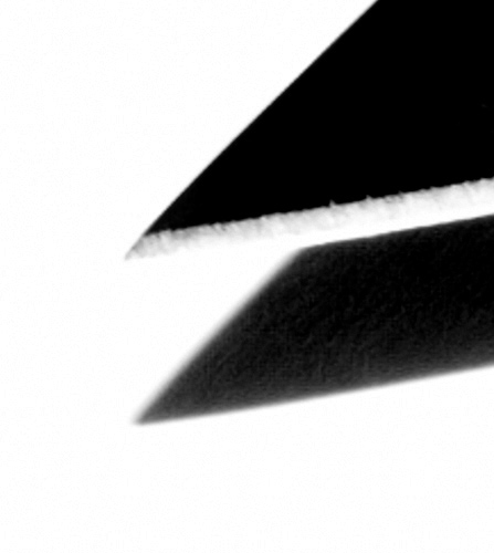

Ví dụ cụ thể hơn: khi sử dụng mũi dao nhọn dưới ánh sáng mặt trời hoặc một nguồn sáng bất kì khác chiếu vào (đèn pin, đèn flash...). Mặc dù điểm khác biệt ở đây là các cạnh thẳng chứ không phải lỗ nhỏ, nhưng hiện tượng nhiễu xạ khiến cho ánh sáng đi qua các cạnh của dao và tạo nên bóng mờ trên mặt phẳng nhận được.

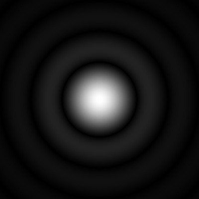

Sự can thiệp lẫn nhau, đan vào nhau của ánh sáng tạo ra một mẫu nhiều đường tròn, gọi là đĩa Airy, được đặt theo tên của Sir George Biddell Airy. Hình tròn tại trung tâm được gọi là đĩa Airy, các đường tròn xung quanh tạo thành mẫu mô hình Airy.
Kích thước của đĩa Airy phụ thuộc duy nhất vào khẩu độ, và có thể được tính ướng lượng khoảng bằng số f-stop chia cho 1500. Ví dụ với khẩu độ là f/22, thì đĩa Airy có đường kính khoảng: 0.0015mm. Nếu đường kính đĩa Airy trở nên lớn hơn so với kích thước điểm ảnh, thì hình ảnh sẽ bị mờ.

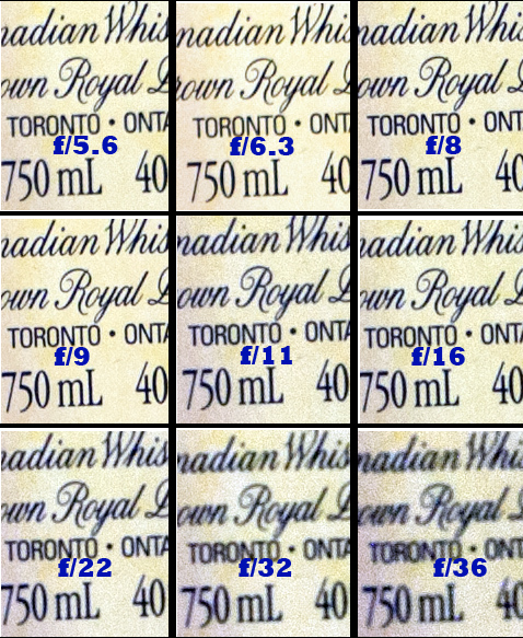

Có lẽ lý thuyết cũng chỉ nên dừng lại ở đây, và chúng ta nên tìm hiểu thực tế như thế nào. Sau đây là hình ảnh chụp ở nhãn chai ở các khẩu độ khác nhau, bạn sẽ thấy rằng khi ở khẩu độ càng nhỏ, hiện tượng nhiễu xạ càng lớn.
Trong các hình ảnh trên, hình ảnh bắt đầu mất độ nét có thể ở khoảng khẩu độ f/11, thế nhưng lại chấp nhận được ở f/16. Nhưng từ f/22 trở đi thì độ sắc nét trở nên tồi tệ hẳn.
Tuy nhiên, cũng đừng quên rằng sử dụng một số ống kính mở khẩu độ rộng cũng có thể làm giảm độ nét. Điều quan trọng là biết khẩu độ tối ưu của ống kính sử dụng.

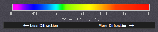

Tuy nhiên, với cảm biến của máy ảnh, hiện tượng nhiễu xạ đối với từng màu sắc lại không giống nhau. Các ánh sáng có bước sóng dài hơn sẽ gây hiện tượng nhiễu xạ nhiều hơn.
