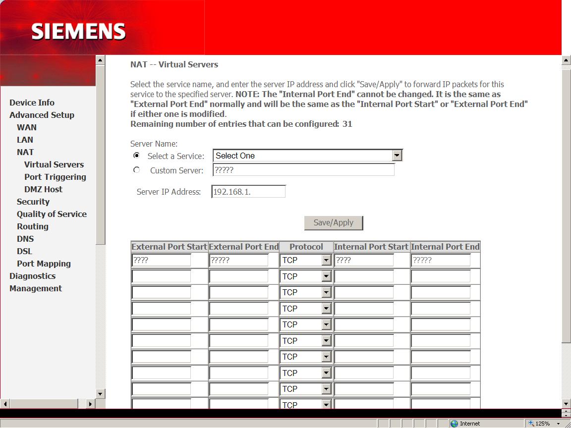

Em không tài nào open port moderm của em được dù đã chịu khó tìm hiểu đây đó, lọ mọ qua các forum! cứ thế này chắc phải bật máy cả tuần mất .........
< moderm nhà em là siemens gigaset se560 do bọn FPT cung cấp _ dưới đây là hình minh hoạ cho sự amateur của em _ các bác chỉ bảo >

em đã tìm mãi ở trang này rồi mà bác. làm j có series của em, form giống thôi cũng không có _ mấy loại kia đều có public port và local < private > port. Em gọi lên cho bọn FPT hỏi suất xứ thì bọn nó bảo là bọn em chỉ bán và sửa nên không biết ...bó tay

Hình đính kèm có các ô điền thông số mà em không biết, ai có kinh nghiệm giúp em với!!>
Theo cái hình, bạn đã vào đúng chỗ cần config rồi, bây giờ chỉ cần điền các thông số vào thôi
Mục Server Name, chọn cái dưới rồi đánh tên, tên nào cũng được, VD: BitCom, Azureus123, uTor....
Server IP Address: cái này bạn đánh địa chỉ IP mà mạng LAN hoặc modem ADSL đã cấp cho máy bạn, Start->Run, gõ cmd, gõ ipconfig, tìm xem dòng IP Address là bao nhiêu rồi gõ vào
External Port Start: gõ port bạn đã chọn trên torrent client (trình download torrent như BitComet, Azureus, uTorrent...)
External Port End: gõ giống port start
Protocol: chọn TCP
Sau đó gõ Port Start, port end y chang như vậy để làm 1 cái nữa cho protocol là UDP.
Save lại. OK

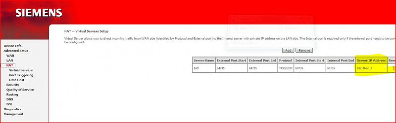

@chủ topic : làm theo hình của mình nè, mình dùng utorrent open ngon lành. Nhớ trong phần IP thì điền IP của máy mình nhe.
Để test port đã open thành công chưa bác vô link này, nếu nó bảo ok là ok.
_http://www.utorrent.com/testport.php?port=64735 (thay cái port = ??? là port của bác muốn open).
