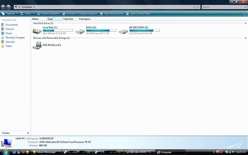

tình hình là ổ cứng em có 160gb e đã vào manage chia lại thành 2 ổ :
C & D ổ còn lại là recovery
C: 72Gb free 46Gb
D: 67GB free 15gb
em muốn lấy 46gb free trên ổ C ghép vào ổ D,
xin hỏi các bác em có thể dùng Acronis để làm việc trên ko và nó có làm mất dữ liệu ko
máy em là hp đang dùng winvista
e đính cái hình lên cho các bác dễ nhìn
    38.3 KB · Lượt xem: 25

bằng cách tạo ra phần secury zone của acroic, lấy ổ c để tạo và điều chình dung lượng ổ zone này bằng 46GB, sau đó tiến hành theo yêu cầu của chương tình ( cứ next tời ) sau đó khởi động lại máy
lúc này máy anh sẽ có 3 phân vùng
C:
d:
và phân vùng ẩn đó là secury zone của acronic có dung lượng 46G mới tạo bước trên
bước tiếp theo
anh mở chương tình acronic ra
vô phần managerment tool ....> chọn manager acronic secure zone.....>chọn remove secure zone ......>sau đó chọn ổ :D là ổ mà nhận phần dung lượng ổ cứng của phân vùng ẩn securey zone...... chọn next, chương trình sẽ tự động chạy, và khởi động lại máy.
bi giờ anh đã xong, máy chỉ còn 2 ổ: c và D. ổ D sẽ tăng lên 46GB như anh mong muốn
chúc anh làm tốt,

xin cảm ơn các bạn đã nhiệt tình chỉ dẫn, vì mình chưa dùng acronis bao giờ nên cho mình cconfirm lại 1 lần nữa là làm y như bác neo nói thì sẽ ko mất dữ liệu và ảnh hưởng tới phần recovery chứ ?
Dùng acroniss là an toàn tuyệt đối rùi.
Xin chân thành cảm ơn bác Neompx và bác lamson đã nhiệt tình chỉ giáo,
Em đã làm xong dc ít hôm rồi nhưng lu bu quá quên lên đây report cho các bác biết cũng như có anh em nào cần.
Em đã làm dc như ý và thời gian tổng cộng hết 1h15m chứ ko dc 20m như bác ducto nói.
