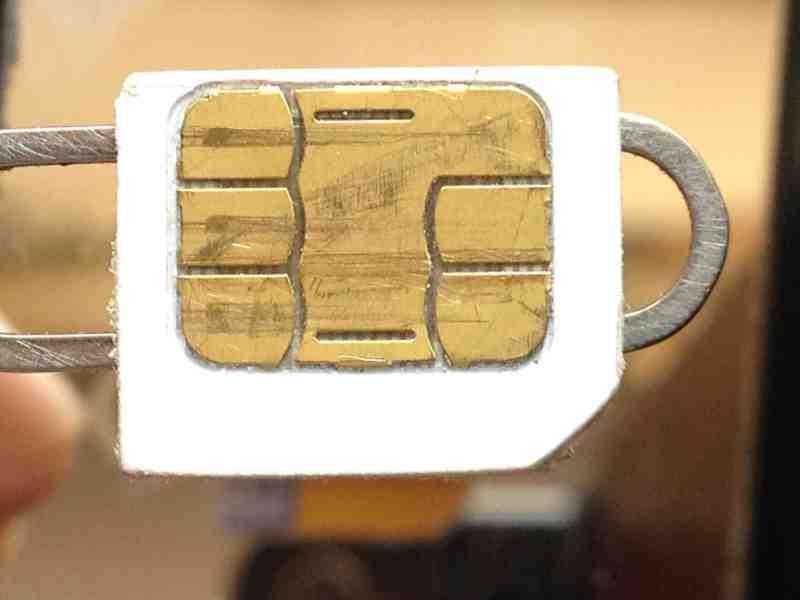

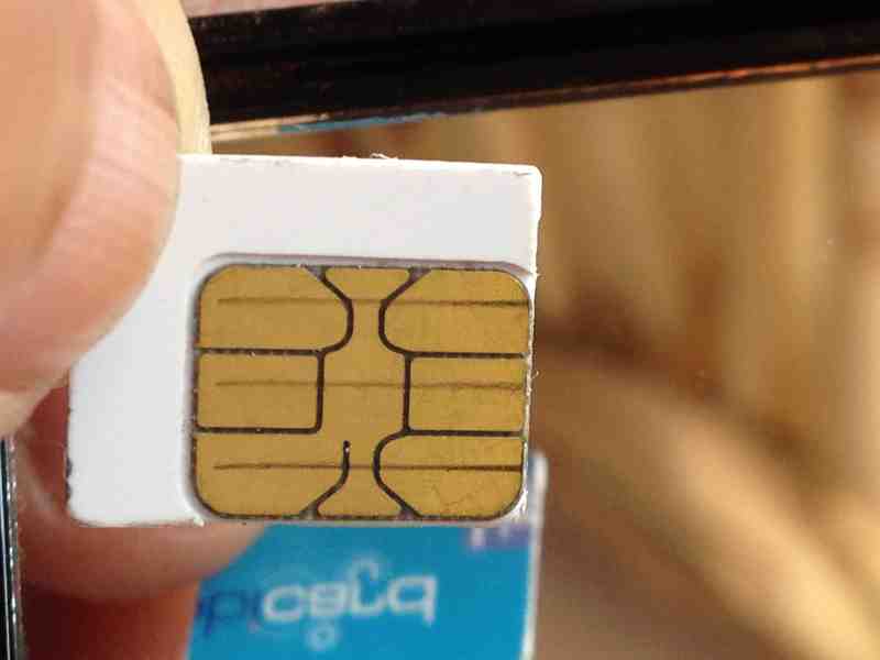

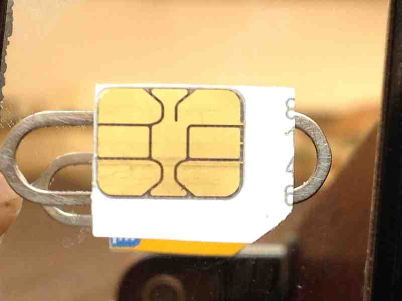

Hướng dẫn cắt sim để sử dụng cho Iphone 4s ( mạng mobifone)
Hinh 1: sim mobifone trả trước xài được cho iphone 4s (xem kỷ các rảnh trong sim)
Hinh 2: sim mobifone trả sau không dùng được cho Iphone 4s ( các loại khác thì ok)
Hinh 3: đổi sim trả sau giống như hình 1 thì xài ok( các rảnh sim phải giống hình 1)
Hình được chụp từ iphone 4s Thân chào
