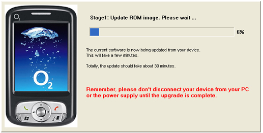

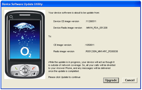

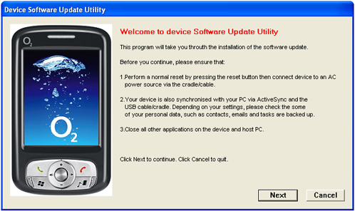

Tiếp theo, kết nối Atom với PC qua USB. Nên sử dụng MS ActiveSync v4.0 trở lên. Sau khi đã kết nối, cho Tool Device Software Update Utility.exe chạy, sẽ xuất hiện các hình ảnh sau đây:
Sau khi chấp nhận, quá trình Up ROM mới sẽ bắt đầu:

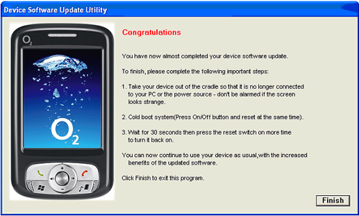

Sau khoảng thời gian 20-30 phút, quá trình Up ROM sẽ hoàn thành:

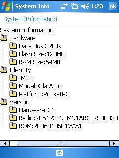

SR lại, theo các bước, vào ta sẽ có phần thông tin như sau:
Quá trình Up ROM như vậy đã hoàn thành.
