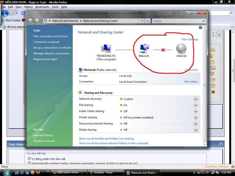

Chào mấy bạn. Máy tui giống cái bệnh của bạn nhưng khác một chút.
Lúc trước khi mở máy lên thì icon network là có hình quả địa cầu nếu không có hình đó thì không kết nối internet được chỉ có sử dụng lan với máy đứa em cùng nhà.

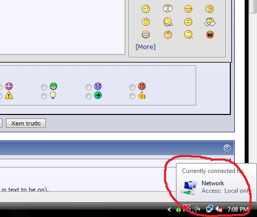

mấy bữa nay tự nhiên nó mất cái quả địa cầu nhưng kết nối internet vẫn được trỏ chuột vào nó báo như hình.
Nếu vào network and sharing center thấy như hình nhưng vẫn vào được net. Chả biết chữa làm sao ??
Ai biết chỉ dùm cảm ơn nhiều.
Hay tại mới update vista nhỉ????
    31.7 KB · Lượt xem: 11
    72 KB · Lượt xem: 9

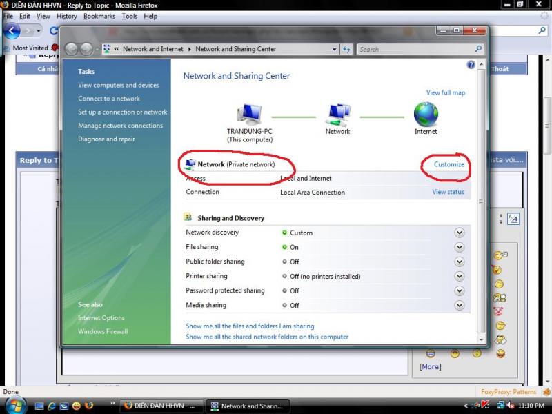

Lục gần mấy tiếng mới tìm ra đúng bệnh.
Nếu máy bạn bị tình tràng như thế làm theo cách này:
trỏ chuột vào icon network -bấm phím phải chọn network and sharing center-chọn cutomize-chọn private-OK
xem hình
