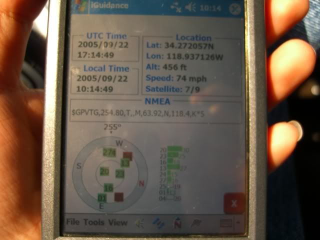

Dùng GPS info thì GPS device cho kết wả bắt sóng vệ tinh cực tốt, có thông số được hiển thị liên tục, vị trí tọa độ và cao độ sau khi so sánh với tọai độ địa lý của Google Earth pro thì khá giống nhau. Trung bình GPS bắt được 5-6 quả vệ tinh trong tổng cộng 13-14 quả được nhìn thấy. Như vậy cho thấy cao độ được hiển thị rất chính xác. Và cũng tương tự, tọa độ rất nhạy, chỉ cần đời GPS device đi 1 cm là đã có sự thay đổi về tọa độ.

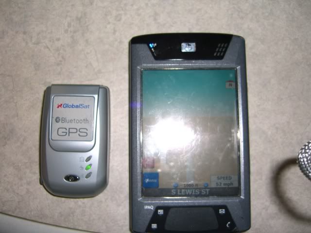

Khả năng kết nối Bluetooth: được đặt ở port 8, khả năng kết nối rất tốt, nhanh, liên tục, ko bị ngắt giữa chừng.

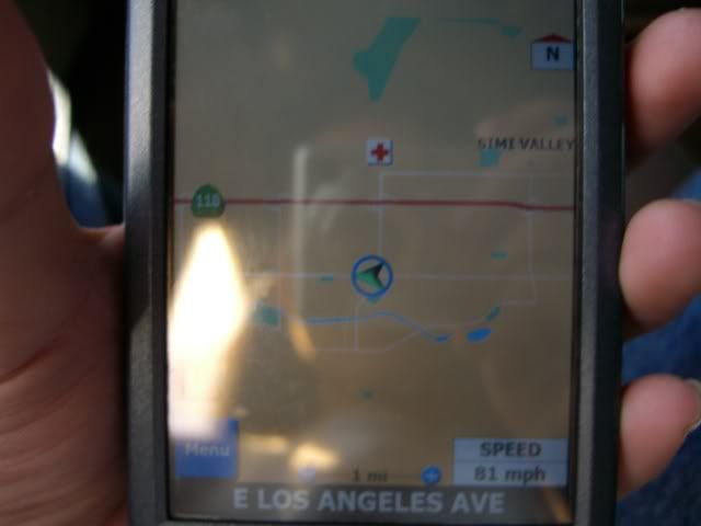

Khả năng nhìn tốc độ: do được đặt trên phương tiện đi lại có gia tốc nhanh là tàu lửa nên khả năng nhận tốc độ của GPS ko được như ý, hiển thị tốc độ là "nhảy vọt". Trung bình tốc độ đi bộ là 3.2km/h (2mph) tốc độ cao nhất của tàu lửa là 130 km/h (81 mph)
Khả năng xác định vị trí trên bản đồ: do Iguidance không có railroad và đường như có chức năng snap vào map nên khi đi với tốc độ chậm dọc theo 1 con đượng nào đó dù cách xa khoảng 5 mét, bạn vẫn được xem như đang chạy trên đường đó. Nhưng khi di chuyển nhanh thì vị trí lại được fix rất tốt, soft báo là offroad khi ko đi trên đường lộ.
