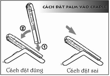

Cái vấn đề này mình vừa mới gặp ở con Clie của mình, giải quyết xong rồi. Thức ra lỗi không nhận diện được Palm đó là do bạn để Palm vào cradle chưa đúng cách đó thôi. Lúc đầu mình loay hoay mãi mới tìm ra. Bạn để ý cradle có một miếng nhựa che chắn cho phần kim lọai tiếp xúc, nên khi đặt palm vào bạn phải làm đ1ung hướng dẫn, nghĩa là để Palm thẳng đứng từ trên xuống rồi mới nghiệng xuống. Làm như vậy để miếng che được đẩy hết xuống dưới.
Hồi mới xài thì để sao cũng ăn, nhưng mà lâu ngày riết thì nó giở chứng. Bác thử xem, chắc chắn là được.

- Trường hợp này tưởng rằng không đáng kể nhưng thực ra nhiều người lại mắc lỗi này nhiều nhất. Cách đặt palm vào cradle trong các sách hướng dẫn đều có, nhưng do người sử dụng chủ quan nghĩ rằng sao cũng được nhưng làm như vậy lâu ngày tấm che phần kim lọai bị kênh nên điêm tiếp xúc không tốt dẫn đến lỗi.

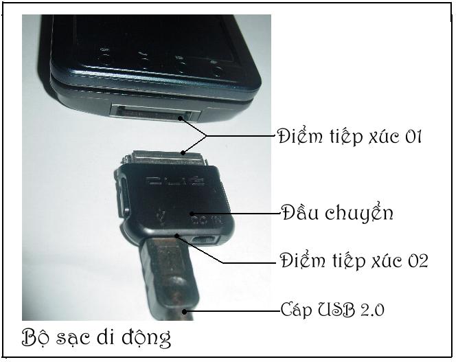

- Còn trường hợp dùng cable, các bác cũng thấy rồi đó, cái đầu chuyển mỏng vậy nhưng lại to bản nên không cẩn thận đề lực phân bố không đều thì lâu ngàu nó không còn tiếp xúc tốt nữa => tốn tiền mua cái mới. Tốt nhất khi dùng cable thì cũng để máy cố định và cáp phải chùng.
3. Lỗi phần cứng hư hỏng:
- Dùng cradle mà hư miếng đồng thì chắc chỉ còn nước tự chế lại hay là bỏ tiền ra mua thôi. Cable thì còn có hai phần, phần cáp USB 2.0 và phần chuyển đổi. Nếu hư cáp USB thì còn mua lại được. Hầu hết các Palm màn hình màu đều dùng dây cáp USB 2.0 để gắn vào đầu chuyển. Cáp này đâu đâu cũng bán, các tiệm vi tính là chắc chắn có, cỡ 15k-30k như một bác đã nói.
