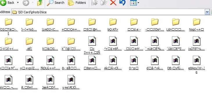

1 thư mục trên SD cảd của tôi tự nhiên bị thế này - chẳng thể nào xoá được :(( :(( :(( giúp tôi với -tôi chẳng hiểu chuyện gì đang xảy ra cả
(tôi chẳng biết dán cái ảnh vào để hiển thị luôn cả đành attact theo file duới đây mong các bạn thông cảm)

Bạn dùng Reso Explorer 2003 để Format nó (he he nếu không có dữ liệu gì quan trọng)
Hoặc có thể cắm sang Máy ảnh số để format.

Hình thì mình không nhìn thấy, có thể thư mục của bạn bên trong chứa file ẩn (hiden) hoặc file hệ thống (system), bạn dùng explorer chọn properties bỏ tích dấu 2 lựa chọn trên. Mình không download hình ảnh hiển thị của bạn nên không hiểu rõ lắm. Bạn thử cách của mình xem nhé.
cám ơn các bạn đã làm sãng tỏ vấn đề này. Tôi thấy ngoại hiện tượng khong xoá được(nhìn hơi bị ngứa mắt) thì lỗi này không gây nên hậu quả gì vậy thì cho tôi hỏi liệu tôi có thể sống chung với lũ không(mình nghe đến fomat SDcard là cảm thấy ớn lạnh rôi)? Liệu sau 1 thời gian dùng có dẫn đến kết cục bi thảm nào không?
xin các bạn chỉ giáo dùm.
cám ơn
Cái này hình như là bác format card bằng Camera digital rồi sau đó dùng vào PPC (hoặc ngược lại) hoặc bác dùng card cho cả 2 việc (camera + PPC) thì bị như thế ấy mà. Chỉ cần format card lại là được.
