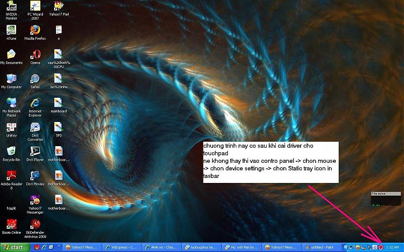

chỉ cho bác nè :
xem hình trước rùi thực hiện như sau
nhấn chuột phải hoặc trái vào đó (không nhấp đôi nha) -> check chọn (đánh dấu) vào mục tap to Click là ok

cám ơn bác. đã làm theo hướng dẫn của bác và ok rồi bác ạ. hihi. thanks
