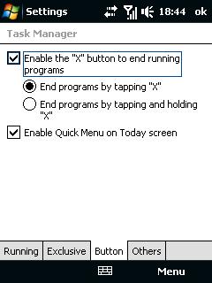

1. X-button có thể bạn chưa khám phá hết nó!
Bạn vào tuỳ chọn sẽ thấy:
- Enable the "X"button to end running program
Nếu bạn chọn "End programs by tapping anh holding "X" thì khi bạn tab vào dấu X tương ứng, chương trình chỉ bị thu gọn (minimize) chứ không đóng hẳn, nó chỉ đóng hẳn nếu bạn "nhấn và giữ"
Để tab một cái mà chương trình thoát ngay, bạn nên chọn tính năng phía trên(xem hình minh hoạ)
Hơn nữa, "X" button là chương trình tích hợp sẵn trong OEM của bản ROM chứ không phải chương trình cài thêm nên sẽ không có tên trong "Remove prog" nên bạn không thể bỏ nó đi đâu.

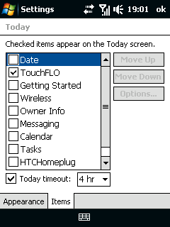

2. Nếu bạn muốn bỏ HTC HOME và thay bằng Theme bình thường thì chỉ việc vào : Setting/Today/Items rồi bỏ chọn HTC HOME đi là xong.
Sau đó bạn chọn một Theme đẹp nào đó để cài và check các Items mà bạn muốn cho hiện ra Today là được

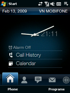

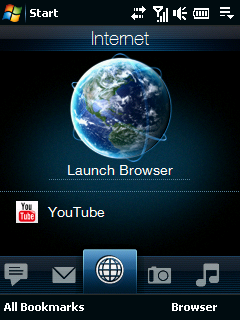

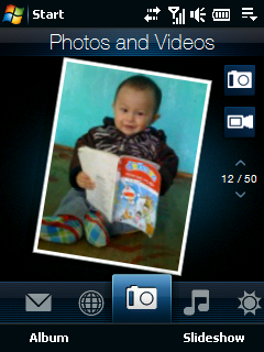

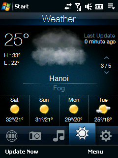

Hoặc bạn có thể cài hình nền vào cho đẹp, còn cái HTC HOME nó vẫn đen mờ mờ vậy thôi. Trước đây có một phần mềm cho phép thay đổi các tab và màu của HTC Home thì phải. Lâu rồi chẳng nhớ nữa. Hay bạn chuyển qua up ROM lên WM6.5 để có giao diện mới đi :D
