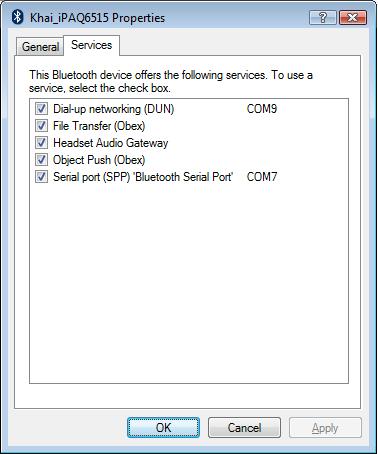

Mình cũng nghĩ là do cái này, trong danh sách các service đã đước tích vào thì ko thấy có Active Sync đâu cả. Nhưng cũng ko biết làm thế nào để add nó.
    26.4 KB · Lượt xem: 9

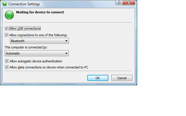

Bác thử dùng cái Serial Port 7 đấy xem, vào phần connection settings, chọn "allow connection on serial port 7", sau đó connect bằng bluetooth trên PPC lại xem thế nào.
