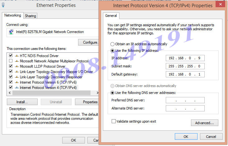

- Để cấu hình em này thì trước hết các bác phải vô đặt IP tĩnh cho Lan card là 192.168.0.1 để vô cấu hình em nó

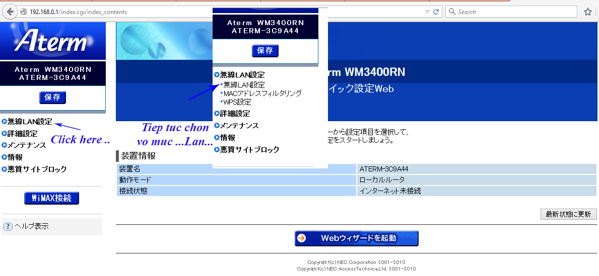

- Sau khi đăng nhập thì hiện lên bảng yêu cầu các bác nhập password cấu hình, mặc định user là admin, còn pass các bác tự đặt theo sở thích, sau đó bấm apply để lưu pass config

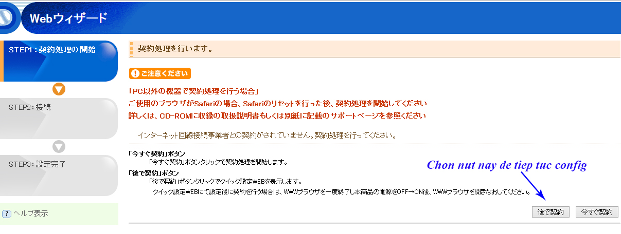

- Khi vô trang cấu hình thì các bác chọn như theo hình để config
- Tiếp đến chọn mục Lan để tiến hành đặt tên và pass cho wifi
- Lưu ý ở phần này thì mặc định chú này phát 1 lúc 2 tên wifi, gồm tên chính và tên phụ, tốt nhất là chọn tên phụ và tắt sóng của nó để đỡ mệt. Và phần đặt tên wifi theo yêu cầu là không được có khoảng trắng nha các bác

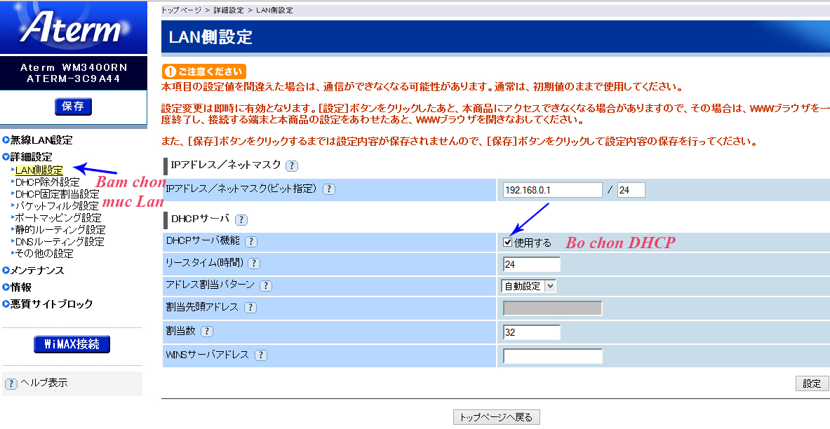

- Tiếp theo các bác chọn mục lan để tắt DHCP của nó, tránh trường hợp đụng chạm DHCP con gốc

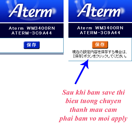

Nhưng với thiết bị này khi bấm vô phần save nó chỉ tạm lưu, khi bác rút điện ra thì nó sẽ mất cấu hình, cho nên các bác lưu ý góc bên trái mặc định nó màu xanh, nhưng khi bấm save nó sẽ chuyển sang màu cam, các bác phải bấm vô thì mới apply
