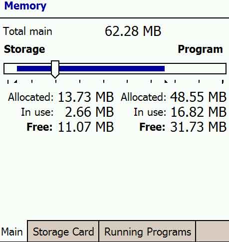

thôi trót thì trét, bác vào phần xem memory (nằm chung với Running program ấy), xem lại cái slider setting cho program là bao nhiêu, nhiều khi bác để ít quá thì máy lại rơi vào tình trạng thiếu RAM cho pogram dù là 64 Mb. Em có kèm cái hình, bác thấy phần Program em cho lên đến 48,55 Mb , máy chạy vô tư ngất ngư luôn ^_^ .
nói chung đoán bệnh từ xa cũng như thầy bói xem voi, tốt nhất là bác chịu khó đọc nhiều bài cũ một chút, dần sẽ ổn thôi, hehe

:(, máy chạy nửa chừng rất hay bị khựng lại, mặc dù em cũng rút kinh nghiệm của bác chỉ cho đấy ạ. May thì khựng lại rồi chạy tiếp, đen thì khựng lại rồi dừng luôn :(. Có cao thủ nào về hx4700 ở HN cho em xin cái địa chỉ em chạy qua hỏi với :(.
