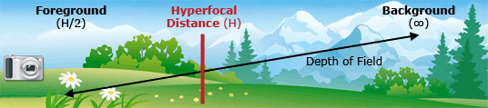

Cần phải lấy nét trong khoảng cách Hyperfocal Distance để đảm bảo độ sâu trường ảnh cao nhất, đó là từ điểm giữa máy ảnh đến điểm Hyperfocal Distance, đến vô cực. Khoảng cách Hyperfocal Distance là tham số rất hữu ích đối với chụp ảnh phong cảnh, và sẽ giúp chúng ta đạt được độ sâu trường ảnh cao tốt nhất, và do đó sẽ sản sinh ra một bức ảnh chi tiết nhất khi in. Tuy nhiên, hiểu biết về khoảng cách siêu nét này còn giúp chúng ta chọn được ống kính và khẩu độ phù hợp; trong bài viết này sẽ giải thích cách tính toán và xoá bỏ một số quan niệm sai lầm phổ biến. Chúng ta không phải nhất thiết phải sử dụng khoảng cách này một cách máy móc, nhưng dù sao đây là một thông số rất hữu ích để tham khảo.

Đó là khoảng cách lấy nét tối ưu. Khoảng cách Hyperfocal được định nghĩa là khoảng cách gần nhất mà đối tượng tại đó vẫn nét khi ống kính vẫn giữ độ nét chấp nhận được của các đối tượng ở rất xa (vô cùng). Nếu một đối tượng ở trước khoảng cách này, cho dù chỉ là một chút thôi thì đối tượng đó cũng không còn nằm trong độ sâu trường ảnh. Khi lấy nét tại khoảng cách này, tất cả các đối tượng trong khoảng cách trước 1/2 điểm Hyperfocal trở về sau vô cực sẽ sắc nét.

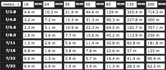

Bảng Hyperfocal Distance phổ thông

Theo bảng tính thì khoảng cách Hyperfocal là khoảng 1.6m. Và trong ảnh này, điểm chọn lấy nét ở khoảng cách Hyperfocal đó là hai tảng đá ở góc trái bên dưới. Và bắt đầu từ điểm đó đến vô cùng sẽ được lấy nét trên bức ảnh cuối cùng. Dĩ nhiên, các điểm từ 1.6m đến 0.8m cũng được lấy nét, tuy nhiên trong ảnh không thể hiện.
