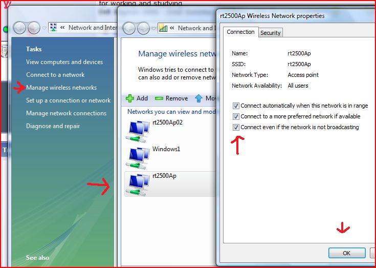

Thử cách lày xem sao
vào manage wireless networks
nhấp chuột phải vào biểu tượng mạng đang kết nối vào properties check vào ô connect even if the network is not broadcasting.
ok
the en
hy vọng bạn kết nối ngon lành
đây là thuốc tôi đã dùng có vẻ cũng được:cool:
