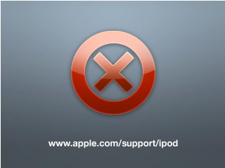

Đứa cháu em nó nghịch cái iPod 80GB thế nào mà giờ bật lên là xuất hiện vòng tròn đỏ và bên trong là dấu x.Em kết nối với máy tính thì ko nhận:((.
Các bác có cao kiến gì xin chỉ giáo cho em với ah.Thanks.
Ố ồ... chết HDD rùi a ui :D. Thế a đã thử cắm sạc ngoài loại 12v chưa?
cái hình như ở dưới phải không anh Trung. Nếu đúng thì em hướng dẫn anh cách khắc phục nhé.

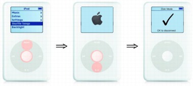

1. rút Ipod khỏi máy tính. Dễ quá phải không
2. Thiết lập chế độ disk mode cho Ipod (Có hình hướng dẫn ở dưới anh nhé)
2.1. Giữ phím Menu + Select trong 6 giây để iPod reset.
2.2. Đợi trong giây lát khi logo quả táo vừa kết thúc, vào giao diện của iTunes, lập tức giữ 2 phím Select + Play/Pause cho đến khi iPod tự chuyển sang chế dộ Disk Mode. Anh có thể nhận biết điều này, khi thấy trên màn hình iPod xuất hiện biểu tượng dấu tick lớn.
3. Download một bản itunes mới nhất về và cài vào máy
4. Restore Ipod.
Nếu các bước trên không làm cho Ipod sống lại thì mua ổ cứng cho Ipod rồi em đến thay cho anh=))
Hôm nào qua nhà em đưa cho tài liệu các lỗi Ipod và cách khắc phục nhé. Hehe
    12.5 KB · Lượt xem: 159
    15.8 KB · Lượt xem: 171
Anh cũng nghi là die cái HDD òiX(.
4. Restore Ipod.
