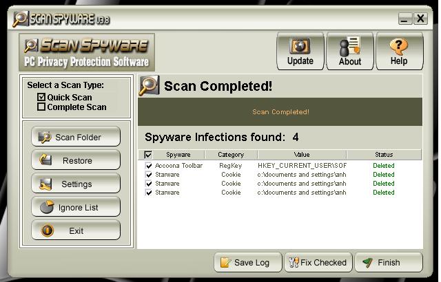

Bác kỹ sư MN xem hộ nhé, ở hình em gửi kèm con Spy đứng đầu tiên ăn vào Reg đó, các chương trình mạnh không tìm được nhưng cái chương trình ScanSpy nhìn xấu xấu bẩn bẩn này lại thấy, nhưng diệt rồi lần sau quét lại ra thế mới lạ?
Theo hình thì cái Accoona.Toolbar nó đã chui vào Registry.Bạn thử chạy ở safe mode ,vào registry,nhấn Ctrl + F ,điền từ Accoona.Toolbar vào để tìm xem nó nằm ở chổ nào ( thường là ở HKEY_Current_User/Software/.......) và xóa nó đi.Cố gắng diệt xem rồi nêu kinh nghiệm cho anh em học tập,chứ bạn Recovery lại máy thì buồn quá !
Cám ơn bác kỹ sư, nhờ có cao kiến của bác tôi đã tiêu diệt được con adware này, nếu bác nào dính phải con này thì phải làm như bác Minh Ngọc hướng dẫn ở trên nhưng không tìm theo tên Accoona mà tim theo khóa Registry như trong hình mà Scan quét ra và xóa cả cái thư mục chứa khóa này đi là ok.
