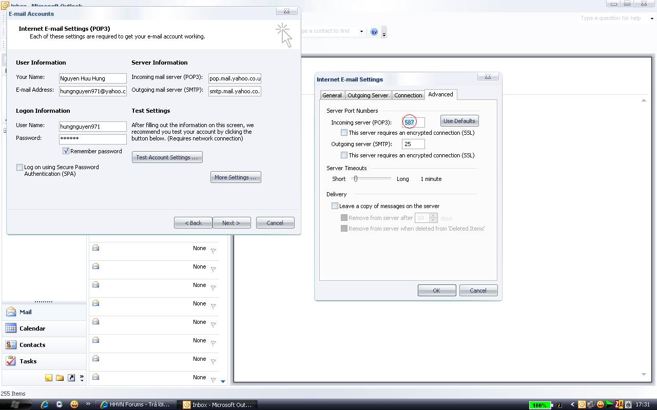

Em cấu hình xong thì chỉ nhận được mail mà không gửi được mail, không hiểu tại sao như thế
Em cấu hình như sau...
Out Going Server là 587
Vẫn không gửi được mail...hix..hix
Bác nào đã làm rồi hướng dẫn cho em với...cảm ơn các bác nhiều...
Bạn check lại:
1/More Settings/Outgoing server
-Username:
-password:
2/More Settings/Advanced:
-Outgoing server: port đã đúng chưa.

Thông số out đúng rồi đấy, bác check lại xem username/pass đúng chưa & quan trọng cái này : check vào " My outgoing server requires authentication " với Ymail thì cái này là yêu cầu bắt buộc nếu k nó không cho gửi đi đâu. Tớ vẫn chung thủy với Ymail từ hồi đó tới giờ & xài outlook ngọt ngào, chả có gì chê trách cả :)

Outgoing 587 là sao bác.
Config 2 port Pop: 110 và smtp 25 là dùng được mà. Bác nhớ chọn: My going server requires authentication nhé ;) chúc vui.

Mặc định của outgoing là 25 nhưng Y!Mail nó không chơi cổng này bác ạ, phải đổi sang 587 mới gửi được. Incoming là 110 thì đúng rồi.

Khiếp, bác quăng ra 1 tràng tiếng tây thế thì tớ chịu thua :D , chả dám cãi với bác nhưng tớ xài .uk gần 3 năm nay rồi theo kinh nghiệm mà phát biểu thôi, cổng 25 rất khó gửi hoặc không thể gửi được, tớ tòan xài cổng 587, ok con gà đen :)
Screen shot :
    107.8 KB · Lượt xem: 18
Tớ xài yahoo.co.uk lâulắm rồi. Cổng 25/110 là OK. Quan trọng là trước tiên phải vào trang web yahoo.co.uk, login vào account của bạn. Vào option, chọn POP and forwarding..., chọn tiếp POP (đừng chọn forwarding). Xác nhận chọn lựa. OK. Thoát ra. Giờ mới vào outlook, chỗ more settings, thẻ outgoing server ,chọn Myoutgoing server requires authentication; thẻ advanced, check vào ô bên dưới outgoing server (SMTP)(port 25): this server requires an encrypted connection.(Ô trên : incoming server thì đừng có check vào nhé).Bấm OK. Bấm Finish. Bạn làm thử xem.
