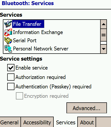

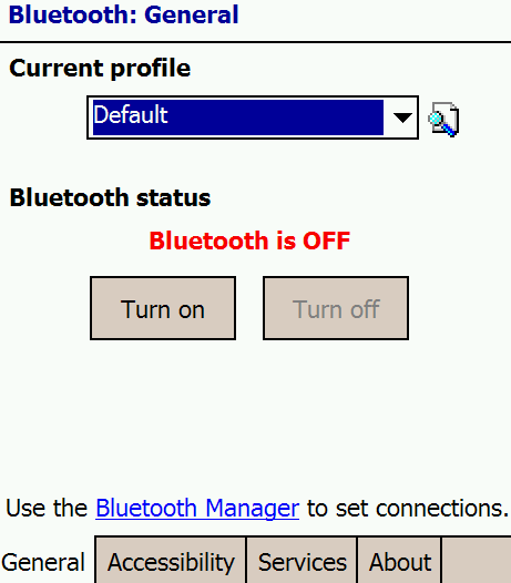

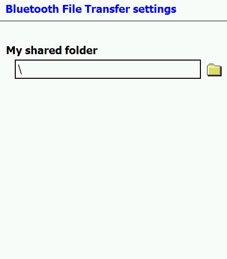

em có post vài hình, bác có thể tham khảo, em dùng HP, nhưng chắc nó cũng na ná nhau ^_^
Ở hình 1, bác chọn Services, rồi chọn Advanced, và a-le-hap ở hình 3, hehe

Cái bác này vui tính phết, Setting đây là setting của Bluetooth chứ có phải Start/Setting đâu:confused: . Các bác bật Bluetooth lên sau đó vào phần Service.
Nếu các bác quen phần Start em lại bắt đầu =phần Start nhé;
Start/Setting/Connections/Bluetooth/Service/ chọn File Transfer/Advance các bác sẽ thấy phần chọn thư mục đích đến cũng như thư mục chia sẻ khi kết nối Bluetooth.
