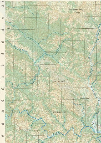

Các bác xem có ổn không:
    74.6 KB · Lượt xem: 18
