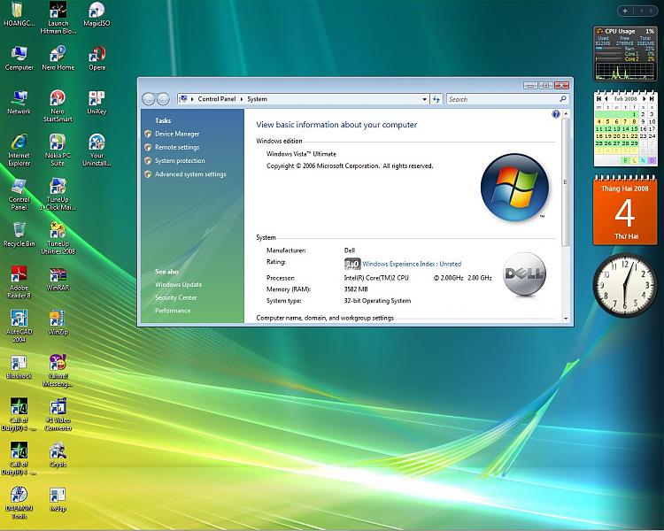

Tình hình là mình mới nâng ram lên 4G (2*2G Trancend) nhưng trong Vista 32 bit chỉ nhận có 3G5, Vista 64bit còn kén phần mềm nên không thích cài. Có cách nào Vista 32bit nhận đủ 4G ram không các bác :) Thanks
    70.5 KB · Lượt xem: 23
Bác Update bản vista SP1 xem
Mà Bác đang dùng bản vista gì vậy ?( ultimate..?)
0
Theo cái hình bác post thì chưa có SP1. Bạn cần up lên mới nhận đủ 4GRam
Win 32bit chỉ hỗ trợ maximum 3.5G RAM, không tin bạn khởi động lại và vào cmos thì main nhận đủ 4G RAM, nhưng khi vào win 32bit thì chỉ còn 3.5G RAM.
Muốn nhận đủ 4G RAM <=> Win 64bit. Chưa có lời giải khác!
Vista SP1 nhận đủ 4G Ram nhưng SP1 không thể dùng hết 4G ram do hạn chế về cấu trúc của 32bit.
Em cũng nghĩ thế. Đây là vấn đề cấu trúc Windows, có lẽ khó có thể khắc phục bằng Pack hay Fix :)
