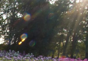

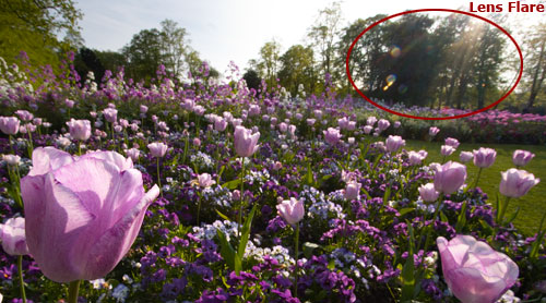

Hiện tượng loé sáng là do những ánh sáng không định hình trong khung hình đi vào ống kính và vào cảm biến máy ảnh. Điều này thường xuất hiện như một hình đa giác rất đặc trưng, với các cạnh phụ thuộc vào cấu tạo của từng ống kính. Nó có thể làm giảm độ tương phản tổng thể của một bức ảnh khá đáng kể và thường mang lại kết quả không mong đợi, tuy nhiên có một vài kiểu loé sáng thực sự có thể làm tăng tính nghệ thuật của một bức ảnh. Hiểu về hiện tượng này có thể giúp chúng ta sử dụng nó, hoặc tránh nó theo cách thích hợp nhất với cách chúng ta muốn để miêu tả hình ảnh cuối cùng.
Nó trông như thế nào?
Hình ảnh trên minh hoạ cho hiện tượng loé sáng ở góc trên bên phải do ánh sáng mặt trời, tuy mặt trời nằm ở ngoài khung hình. Hiện tượng này thường là những đa giác sáng (từ 5-8 cạnh), cùng với sọc sáng và làm giảm độ tương phản chung của ảnh (xem ảnh dưới sẽ rõ hơn về tác động của loé). Hình đa giác có kích thước khác nhau và cso thể lớn đến mức chiếm một phần không gian lớn trên hình ảnh cuối cùng. Loé sáng xuất hiện gần các đối tượng sáng, tuy vậy ảnh hưởng của nó cũng có thể được hình thấy khá xa từ nguồn sáng.
Loé sáng có nhiều dạng, và có thể chỉ là một hoặc tất cả các đa giác, sọc sáng, hoặc làm bạc màu ảnh như hình ảnh ở trên.

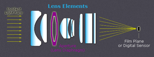

Nó xảy ra như thế nào?
Một chiếc máy ảnh đơn giản nhất đều có ống kính được cấu tạo từ nhiều thành phần. Loé sáng xuất hiện khi nguồn sáng không có trong khung hình không đi vào trực tiếp (khúc xạ) theo lộ trình định trước, thay vào đó là phản xạ bên trong ống kính (giữa các thành phần của các thấu kính) trước khi đến cảm biến máy ảnh.
Các thấu kính cấu tạo bên trong ống kính thường được phủ một lớp chống phản xạ nhằm hạn chế loé sáng, tuy nhiên, không có ống kính nào có thể xoá bỏ hoàn toàn hiện tượng loé sáng. Nguồn sáng vẫn bị phản chiếu một lượng nhỏ, và ánh sáng bị phản chiếu này gây nên hiện tượng loé sáng ở khu vực mà nó có thể so sánh với cường độ của ánh sáng khúc xạ. Loé sáng xuất hiện như một hình đa giác là do ánh sáng phản xạ tại các cạnh của mắt ống kính.
Mặc dù về mặt kỹ thuật, loé sáng là do phản xạ bên trong, nhưng nó cũng đòi hỏi nguồn sáng có cường độ mạnh (so với ánh sáng khúc xạ). Nguồn gây ra loé sáng có thể là mặt trời, nguồn sáng nhân tạo hoặc thậm chí là mặt trăng. Ngay cả khi trong ảnh không có nguồn sáng, nhưng ánh sáng đi lạc vẫn có thể đi vào ống kính nếu nó chạm được vào thành phần phía trước của ống kính. Thông thường ánh sáng mà bên ngoài các góc nhìn không đóng góp vào hình ảnh cuối cùng, nhưng nếu ánh sáng này phản xạ nó có thể đi vào theo một đường ngoài ý muốn và đến cảm biến máy ảnh. Trong ví dụ ảnh hoa ở trên, mặt trời không xuất hiện trong khung hình, nhưng nó vẫn gây ra hiện tượng loé đáng kể.

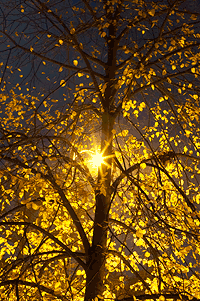

Một kỹ thuật rất hiệu quả là đặt các đối tượng trong hình ảnh có thể gây cản trở một phần hoặc ngăn chặn hoàn toàn bất kỳ nguồn sáng nào gây loé. Hình ảnh ở trên cho thấy một khu vực mà thân cây che khuất ánh sáng đèn đường khi chụp. Thậm chí, ngay cả khi nguồn sáng không có trong ảnh, thì cố gắng chụp ở vị trí mà nguồn sáng bị ngăn cản để giảm thiểu loé sáng.
Mặc dù về mặt kỹ thuật, loé sáng là do phản xạ bên trong, nhưng nó cũng đòi hỏi nguồn sáng có cường độ mạnh (so với ánh sáng khúc xạ). Nguồn gây ra loé sáng có thể là mặt trời, nguồn sáng nhân tạo hoặc thậm chí là mặt trăng. Ngay cả khi trong ảnh không có nguồn sáng, nhưng ánh sáng đi lạc vẫn có thể đi vào ống kính nếu nó chạm được vào thành phần phía trước của ống kính. Thông thường ánh sáng mà bên ngoài các góc nhìn không đóng góp vào hình ảnh cuối cùng, nhưng nếu ánh sáng này phản xạ nó có thể đi vào theo một đường ngoài ý muốn và đến cảm biến máy ảnh. Trong ví dụ ảnh hoa ở trên, mặt trời không xuất hiện trong khung hình, nhưng nó vẫn gây ra hiện tượng loé đáng kể.Giảm loé sáng với hood của ống kính (chụp ống kính)
