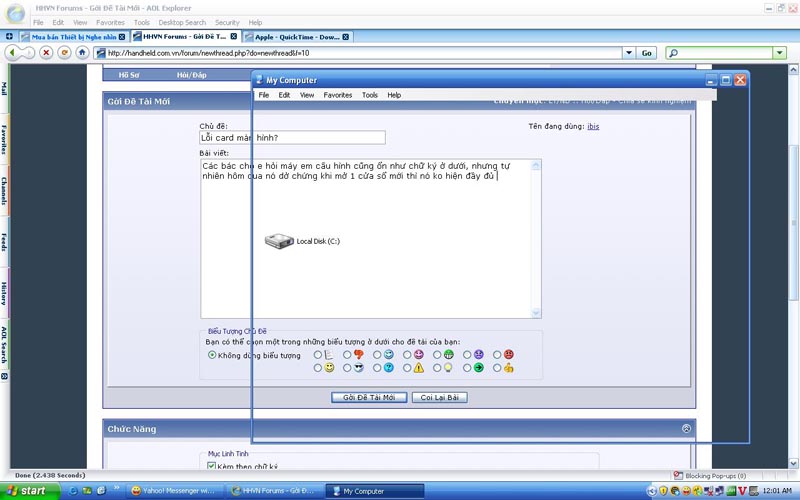

Các bác cho e hỏi máy em cấu hình cũng ổn như chữ ký ở dưới, nhưng tự nhiên hôm qua nó dở chứng khi mở 1 cửa sổ mới thì nó ko hiện đầy đủ cả cửa sổ như hình ở dưới như kiểu thiếu ram ý. Em mới recovery lại rồi vẫn bị như vậy, theo các bác có cách gì chữa đc ko?thanks bro

Ở thời điểm bị lỗi như vậy ,bạn hãy mở ngay Task Manager ( nhấn Ctrl +Alt +Del ),và kiểm tra xem CPU Usage là bao nhiêu % và Commit Charge là bao nhiêu ... M / ...M. ?
Thanks bác, e đã check và thông số như sau:
CPU usage là 0%
Commit charge:
Total: 475444 (số này nhảy liên tục)
Limit : 2499696
Peak: 476676
Như vậy thì kết luận của bác thế nào hả bác minhngoc? e vừa recovery lại rồi, vẫn bị.
qua thông số đó thì rõ ràng không phải lổi CPU,không phải RAM.Còn virus thì có lẽ cũng không vì bạn vừa recovery lại toàn bộ máy.Bạn thử cài lại driver card màn hình xem sao.
Máy này em mới mua đc đúng 1 tháng của bác the220.. Bác the220 vào xem giúp em vụ này với !
