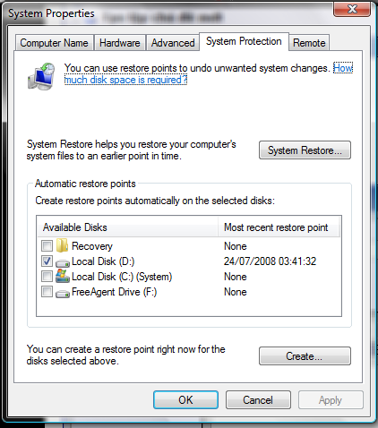

Mình gặp lỗi với System Restore như thế này

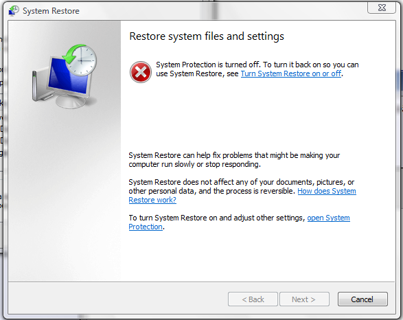

Theo hình 1 thì rõ ràng System Protection của mình Turn On, vậy tại sao khi nhấn vào System Restore (Hình 2) thì nó báo là Off
Vào Backup and Restore Center/Restore Files thì không thấy cái Backup nào.
Vậy làm thế nào để Restore lại máy bây giờ ?

Sao cái system restore của bác lại check vào ổ D nhỉ, mặc định nó thế hay bác check lại ?
Là System Restore thì phải check vào ổ chứa HĐH chứ nhỉ ?! :)

Hix bác đã backup gì đâu mà đòi restore :-S. Restore này không phải như recovery đâu.
