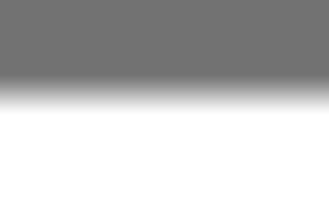

Bộ lọc GND cũng có nhiều loại. Thông số quan trọng đầu tiên đó là cách đổi màu từ sáng sang tối nhanh như thế nào, thường được gọi với thuật ngữ "soft edge" - từ từ, và hard edge - nhanh/đột ngột. Lựa chọn loại nào phụ thuộc vào việc thay đổi ánh sáng trong cảnh chụp ra sao, sự phân chia giữa vùng tối của đất và vùng sáng của bầu trời như thế nào... Ngoài ra, sự pha trộn có thể được bố trí thành hình tròn hoặc thêm hoặc loại bỏ ánh sáng tại các cạnh của ống kính.
[TABLE="width: 600, align: center"]
<tbody>[TR]
[TD="align: center"]
Soft Edge GND[/TD]
Hard Edge GND[/TD]
Radial Blend GND[/TD]
[/TR]
</tbody>[/TABLE]
Thuật ngữ soft edge hay hard edge cũng không được tiêu chuẩn hoá và phụ thuộc vào từng hãng. Do đó cần phải xem chi tiết hiệu ứng của từng loại, người dùng có thể xem các hình ảnh minh hoạ của các bộ lọc tương ứng trên website giới thiệu sản phẩm của hãng.
<tbody>[TR]
Soft Edge GND[/TD]
Hard Edge GND[/TD]
[/TR]
</tbody>[/TABLE]
Chú ý: Màu trắng có nghĩa là trong suốt, ánh sáng đi qua 100%
