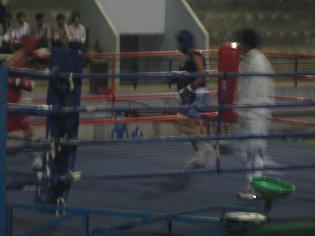

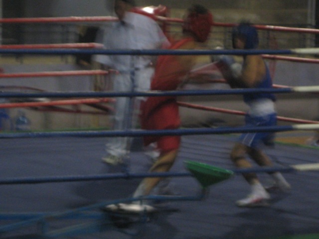

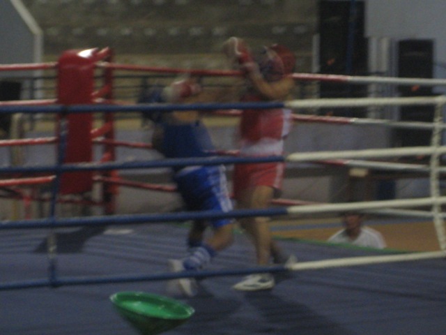

Mấy pác cho ý kiến về mấy tấm ảnh này ạh:
Em chụp bằng Canon Ixus 70, chọn chế đọ chụp đêm, không đèn flash (vì có cũng đánh không tới), khoảng cách chụp khoảng 30-40m.
Không biết tại sao ảnh cực xấu. các pro cho ý kiến để rút kinh nghiệm ạh

Cái này là do Shutter đóng chậm quá, chỉ có cách là bác để ISO cao lên, mở hết A (nếu máy của bác có thể chỉnh manual)

Em vừa xem exif. Căn cứ vào thông số hình bác chụp thì em thấy là khả dĩ có thể vớt vát được mấy tấm hình khá khẩm hơn.
Exif gốc là ISO 250, shutter speed 1/8, khẩu 4.9. Theo như bác nói thì võ đài cách xa 30m, em đoán là bác zoom lên hết cỡ, như vậy khẩu mở như vậy là tối đa rồi.
Nếu bác set ISO lên 800 thì sẽ kéo shutter speed lên được 1/25. Mặc dù chưa đủ để thực sự "đóng băng" chuyển động của đối tượng, nhưng nếu bác khéo chụp, nghĩa là chọn thời điểm võ sĩ ít di chuyển, và đặt chế độ bursting, chụp liên tiếp năm sáu kiểu thì có thể được một hai kiểu chấp nhận được. Tất nhiên với máy compact thì ISO 800 sẽ rất noise, nhưng resize cho nhỏ lại một chút thì cũng không đến nỗi.
Em không biết là con IXY này chỉnh manual được đến đâu. Nếu chỉnh được manual thì bác có thể đẩy shutter speed lên thêm chút nữa, chấp nhận hình hơi tối rồi về dùng shop chỉnh lại.
