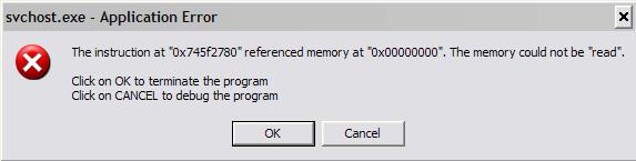

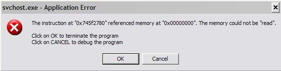

Lúc khởi động máy báo lỗi :
svchost.exe - Application Error : The instruction at "0x745f2780" referenced memory at "0x00000000". The memory could not be "read".
Máy hỏi : Click on OK to terminate the program
Click on CANCEL to debug the program.
Sau khi click OK thì của sổ tắt, sau khi chạy 1 ứng ụng nào bất kỳ lại hiện lại của sổ svchost.exe - Application Error.

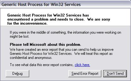

Nếu click CANCEL thì máy xuất hiện cửa sổ :
Generic Host Process for Win32 Service có các nút : Debug, Send Error Reporrt, Don't Send.
Click Debug, ko có tác dụng gì.

Mình cũng đang xài SZ330P đây, lỗi của bạn repair lại Win ko hết đâu. Phải recovery bạn ạ. Mình cũng đang xài máy giống bạn, cần gì mình sẽ giúp.
Theo mình nghĩ nếu bác recovery lại vẫn bị tình trạng đó, đích thị là RAM bác có vấn đề rùi, bác thử gắn RAM khác test xem ;)
Chúc máy bác mau hết bệnh :p
Cảm ơn các bác, tôi cũng nghĩ RAM có vấn đề vì khi dùng CPU-Z để test tôi thấy nó báo trong phần SPD Memory chỉ Max Bandwidth là 266MHz thôi là sao các bác? trong khi đặc tính kỹ thuật của SZ-330P ghi Speed là 533MHz
266mhz chạy dual = 533mhz là đúng rồi. Nhưng có lẽ ram có vấn đề, bạn thử đem ra tiệm thay cặp khác xem sao.
Chẳng vấn đề gì mà phải recover lại đâu!Bị nhiễm virut đấy!vào regedit rồi Ctrl F để find "svchost.exe" hoặc "sxs.exe", "autorun.inf", khi xuất hiện thì delete nó đi.Sau đó khởi động lại máy, vào ổ C hoặc D (bước này chỉ để kiểm tra thôi), click Tool->View-> foder option-> chọn show hidden file di chuột xuống một tí nữa để bỏ dấu tick ở Hide protected operating system.Rồi vào trong ổ C hoặc D xem còn file autorun.inf nào không thì xóa hết.Khởi động lại máy là ngon lành!Chúc thành công!
