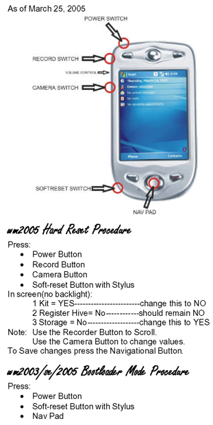

Em thao tác như sau :
* Hardreset: Power + Softreset
Dù 2 nút trên khi chạy độc lập vẫn hoạt động. Nhưng không hiểu sau khi dùng cách naỳ vẫn không Hard Reset được
Em lại thử cách: * Hardreset= Call on + Call end + Softreset
(Do em đọc ở đâu đó) vẫn không được
Vậy có ai biết cách nào không ạ ??
Máy em đang chạy W5.0, không tài nào kết nối với PC được. Cứ báo USB not recognized
Ai giúp em với. Thanks.
Hi vong cái này giúp được bạn. Chúc vui
Cảm ơn bác Hungdq3. Em đã Hard reset được rồi. Giờ đến vấn đề là không align screen được, chấm vào chả thấy nó chạy cái dấu cộng. Híc. ?
